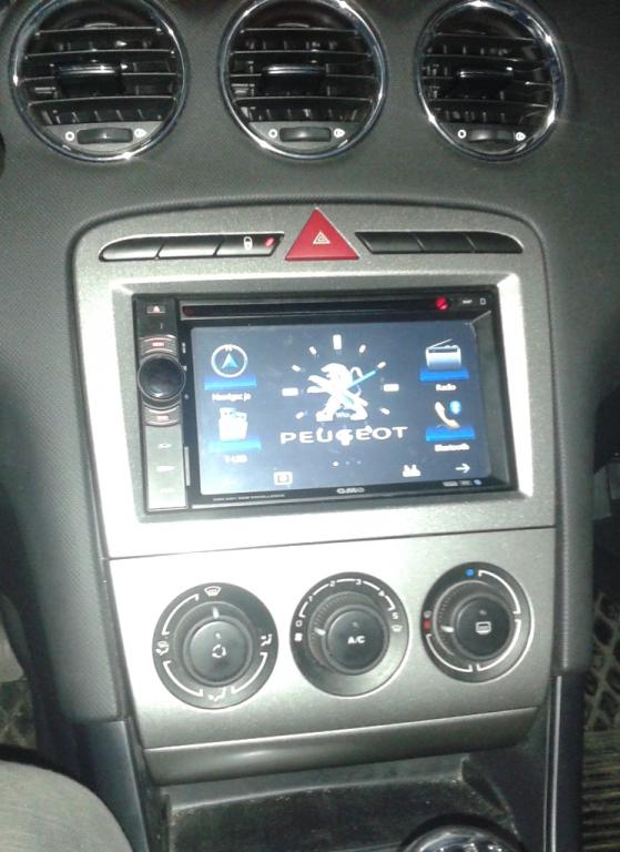

Już odpowiadam Android w 98% po polsku mozna instalowac programy na karcie microsd lub pendrive, ramke dorwałem w firmie w Nowym Sączu nic nie odstaje, nawigacja bardzo szybko się łaczy ja używam sobie Janosika, dokupiłem w pl adapter do sterowania z kiery 250zł ogólnie całość mnie wyszła około 1000zł zrobie wam wiecej zdjec jutro
A wiecie może czy jest możliwość zainstalowania yanosika na gms 6321?
Załącznik 198760
Nic nie odstaje to u mnie tak jak widać na foto powyżej :) jak jest ramka to nigdy nie będzie idealnie równo.

Jezeli masz can analogowo to nie trzeba adaptera w 159 jest cyfrowo i bez nie ruszy ilosc przyciskow narzuca sam adapter ogolnie zeby podlaczyc radio jest troszke przerabiania trzeba kupic kostke iso i polutowac kable z tymi z kostki od chinczyka do tego dolutowac wyjscie kostki z adaptera, zadnego wzmacniacza antenowego nie potrzebowalem sciaga lepiej jak ori. Trzeba kupic przejsciowke na antene wysylka dhlem okolo 4-5 dni trzeba czekac 123zl clo trzeba doliczyc do tej ceny z ali

Tak przerobiłem oryginalna kieszeń.
