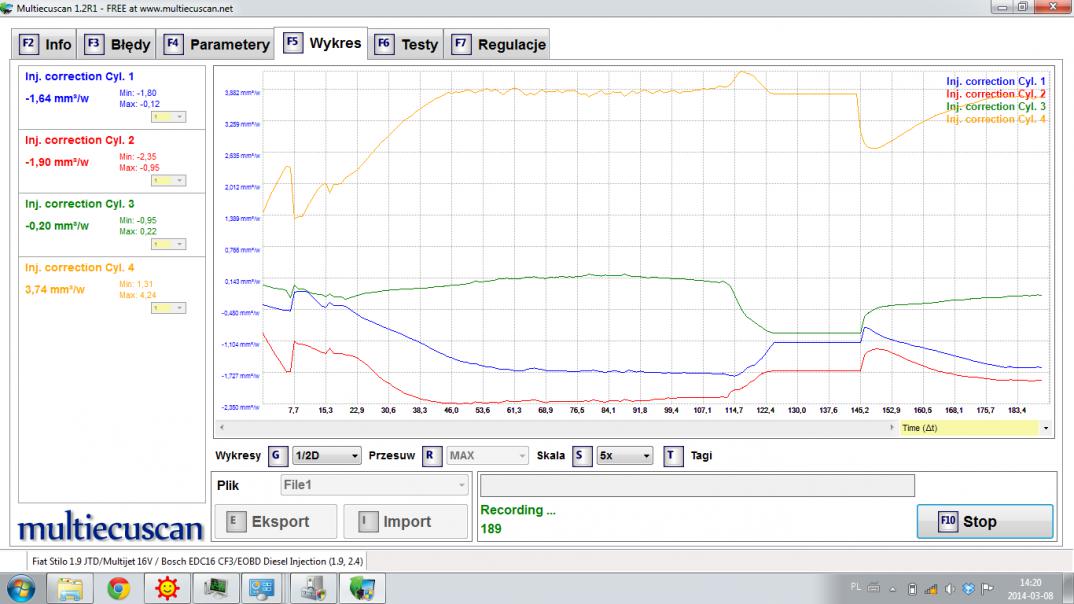

Witam, jestem nowy na forum i co prawda nie posiadam Alfy, tylko Fiata Stio MW. Natomiast mam taki sam silnik jak niektóre alfy, czyli 1.9 jtd 16V 140 KM.
Samochód kupiłem niedawno dość okazyjnie, wiedząc że jest problem z 4 wtryskiem. Ogólnie na zimnym silniku obroty mocno falują 830- 860, z wydechu śmierdzi "starym dizlem typu Ikarus" jak wleci przez okno to robi się robi się niedobrze, korekta na 4 wtrysku przy zimnym silniku to +5 ,ale po rozgrzaniu już tylko ok +3. Lekko czarny dym leci tylko przy maksymalnym przygazowaniu, ale auto nie posiada DPF.
W aucie wymieniłem przepływomierz i wszystkie filtry ( paliwowy, oleju, powietrza). EGR jeszcze nie czyszczony, ale w MES wygląda jakby się zamykał poprawnie.
Samochód na zimnym silniku ma mało mocy od 0,8 do 1,5 tys obrotów ( ale 100x lepiej niż przed wymianą przepływki) i ogólnie "śmierdzi z rury" niesamowicie- taki siarczysty gryzący zapach. Nawet wentylator zaciąga smród do wewnątrz.
Spalanie,dość duże- w mieście 11 l/100km, w trasie 6 l/100km.
Czy takie objawy są tylko kwestią wtrysków? A jeśli tak, to co mam wymienić?
Mam nadzieję, żę na jednym wtrysku nr 4 się zakończy, bo mam ograniczony budżet.
Załączam wykres z MES - silnik rozgrzany, na początku wolne obroty, potem około 3 tys.

Mialem podobny problem. Rano jak odpalalem to zracy dym byl i niebieski dym. Dym po chwili znikal, korekta na jednym wtrysku byla +5 i brak mocy. Okazalo sie ze nie bylo cisnienia na jednym cylindrze.
Test kompresji prawde ci powie. Nie chce cie martwic ale jesli bedzie to samo to czeka cie remont silnika. Nie wiem czy sie oplaca remontowac. Ja po tej przygodzie rozstalem sie z ukochana Alfa http://www.forum.alfaholicy.org/imag...014/03/164.jpg
