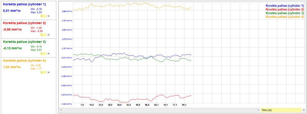

http://www.forum.alfaholicy.org/atta...d=130549&stc=1
Korekty dla rozgrzanego silnika bez obciążenia, po 1.5 litra Liqui Moly.
I teraz muszę przyznać, że takich efektów po orlenowskim oleju nie było. Tylko jeśli chodzi o fajerwerki audiowizualne, to ich nie ma :)

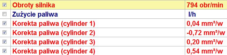

Znalazłem takie dwa zrzuty:
13.07.2013 (na pewno nie dolewałem 2T):
http://www.forum.alfaholicy.org/atta...d=132210&stc=1
1.09.2013 - nie pamiętam, czy już rozpocząłem dolewki, czy nie.
http://www.forum.alfaholicy.org/atta...d=132209&stc=1
