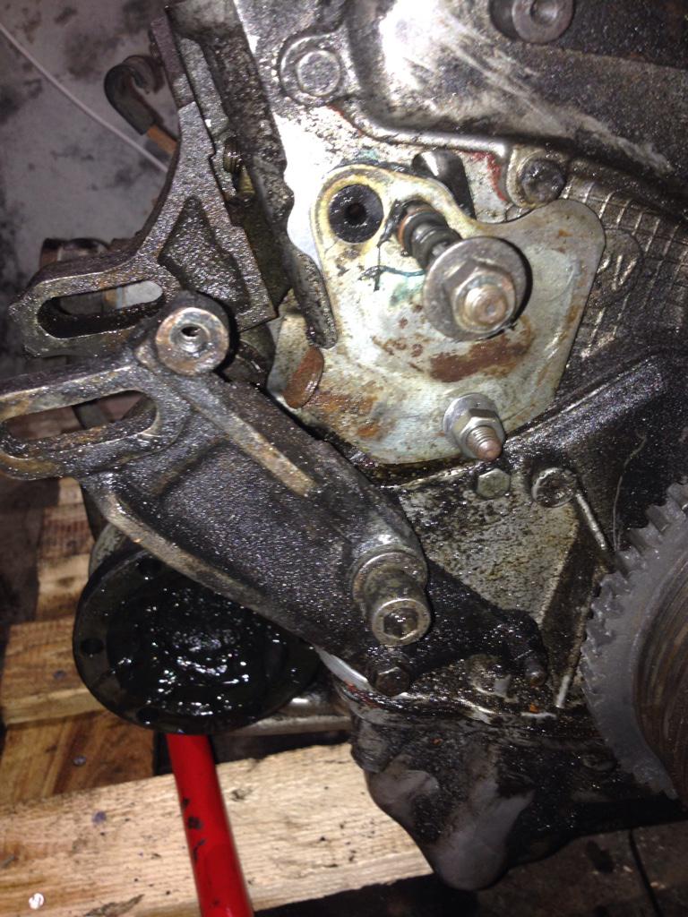

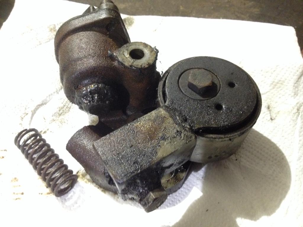

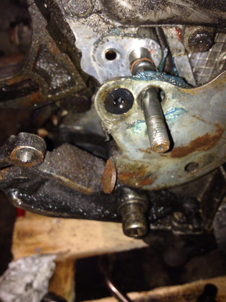

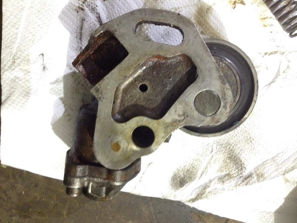

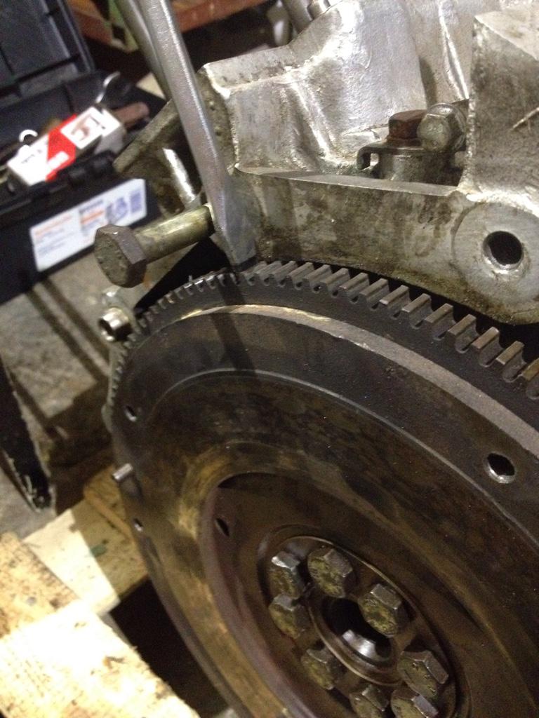

Łukasz A. Takie zblokowanie miałeś na myśli ?http://www.forum.alfaholicy.org/imag...015/11/200.jpg łatwo puszcza ta blokada, może prościej będzie we dwóch, albo od strony rozrządu blokować nasadka 34 wał ?. Z tego co widzę na zdjęciu http://www.forum.alfaholicy.org/imag...015/11/201.jpg http://www.forum.alfaholicy.org/imag...015/11/202.jpgwydaje mi się, że mialem starszy typ napinacza działajacego na ciśnienie oleju. http://www.forum.alfaholicy.org/imag...015/11/203.jpg http://www.forum.alfaholicy.org/imag...015/11/204.jpgwydaję mi się, że przerabiany jakoś, ale mniejsza o to. Przy wymianie napinacza bede musiał jakoś zaslepić otwoj w bloku który pobierał olej z miejsca w bloku gdzie idzie wałek pompy oleju. Jakiś pomysł na zaślepienie i czy w ogóle dobrze mi sie zdaje ?

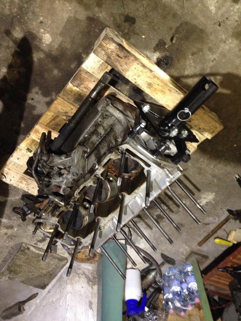

Ok, dzięki juz zamach zdjęty. Jak myślicie otwór olejowy po napinaczu, nagwintowac i wkręcić śrubę bez łba w imbusem w środku ( cos w tym stylu co przykręcony jest drążek zmiany biegów) i gwint nasmarować jakimś mocnym locitem, a na koniec otwór zasmarowac czarnym silikonem ? Wieszak zamontowany teraz czekam, az dźwiganiem go na stojak http://www.forum.alfaholicy.org/imag...015/11/223.jpg
