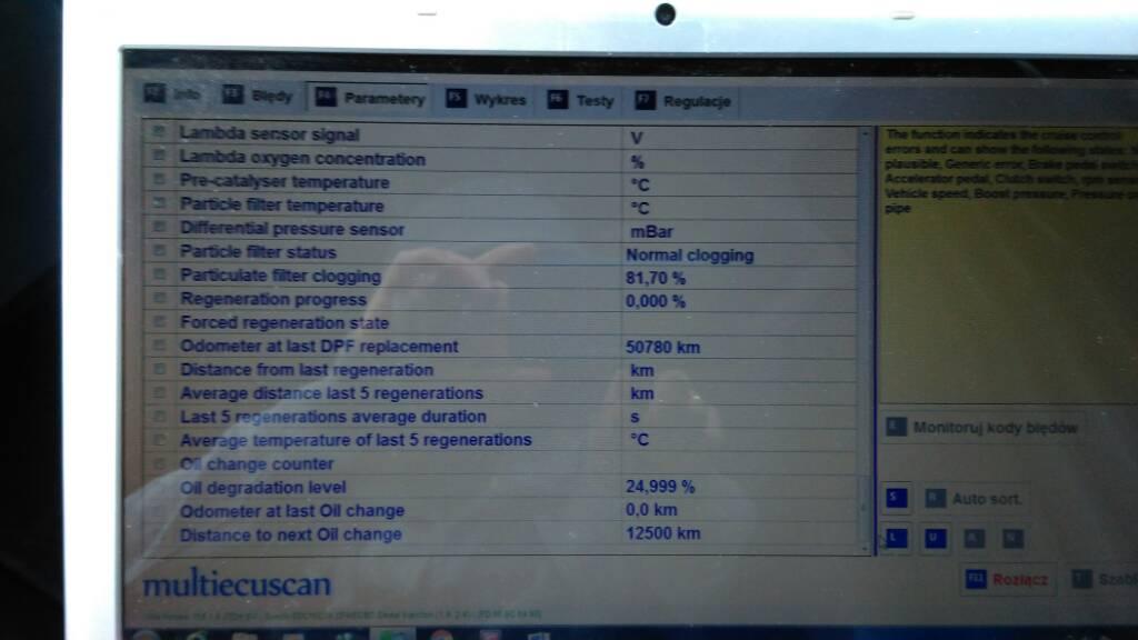

Wymieniłem olej i chciałem skasować inspekcje no ale nie udało mi się :/ znalazłem to...jak by mógł ktoś mi obiasnic http://www.forum.alfaholicy.org/imag...017/01/285.jpg
Co z tym PDF-m
Wysłane z mojego HTC One M8s przy użyciu Tapatalka
PDF to taki format dokumentu :D :D Co tu objaśniać ? "Jakość" oleju jest sobie jakoś tam przez kompa obliczana, restartujesz go w zakładce Regulacje - > "Wymiana oleju (tylko dla silników z DPF)" <- coś takiego. Prócz tego musisz wejść w tryb Service i tam też usunąć inspekcję i ustawić "termin" następnej wymiany oleju. Z tego co pamiętam przy resecie nie możesz ustawić przebiegu mniejszego, niż ten, który wskazuje odometr. To pierwsze zrobisz przy użyciu VAG KKL/ELM327, ale w tryb service tylko ELM'em się dobijesz. Odomoetr at last DPF replacement też chyba updatuje się po skasowaniu inspekcji olejowej w zakładce Regulacje.
Sorki za błąd DPF miało być :) a jak jest 81% zatkany DPF to znaczy że niedługo będzie się wypalał ?
A co to jest ten ELM , to też jakiś program diagnostyczny

Intersejs ELM327
Tyle tego na allegro ze nie mam pojęcia który kupić żeby był ok :/
Po kablu, bardzo solidnie wykonany. Bardzo dobrze się sprawuje:
http://allegro.pl/elm-327-1-4-pl-eur...639149140.html
Lub Bluetooth
http://allegro.pl/nowosc-elm-327-min...782127177.html
Oba działają dobrze, ale Bluetooth ma tą wadę, że przy logowaniu wielu parametrów niektóre paczki gubi.
Jeśli zdecydujesz się na zakup od tego sprzedawcy, dodaj we wiadomości, żeby dostosował interfejs pod auta z grupy Fiat.
