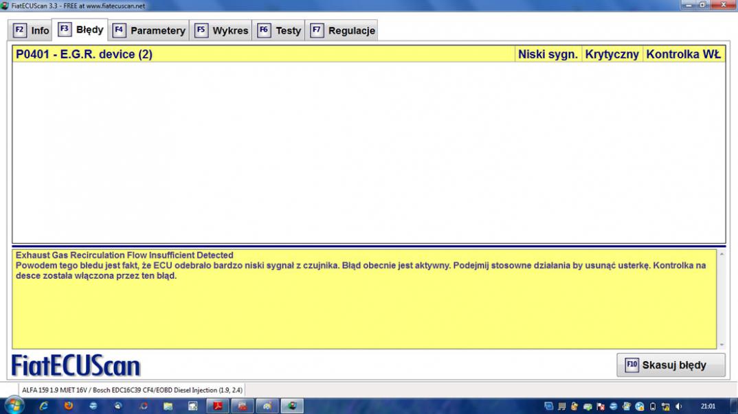

Witam,
Czy ktoś z was mógłby mi bliżej wyjaśnić co powoduje ten błąd?Załącznik 49010
Wyskakuje przy każdym podłączeniu pod kompa.

jest jeszcze taka możliwość że trzpień będzie pracował w miarę normalnie tak miałem u siebie egr był czysty ale i tak nie było mocy a powodem było to że elektromagnes się wieszał w tego raczej we własnym zakresie kolega nie naprawi .....chyba że odda do regeneracji
Przeczyściłem EGR, nie odczuwam jakichś większych zmian. Podepne jutro FES i zobaczymy czy błąd będzie się dalej wyświetlał.
