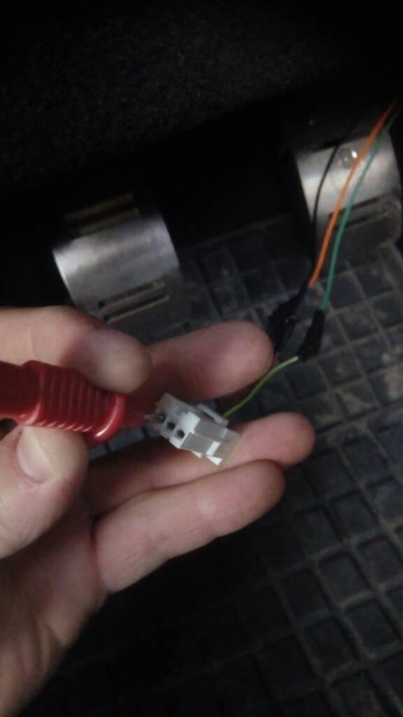

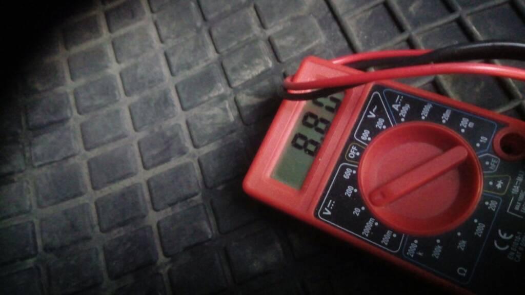

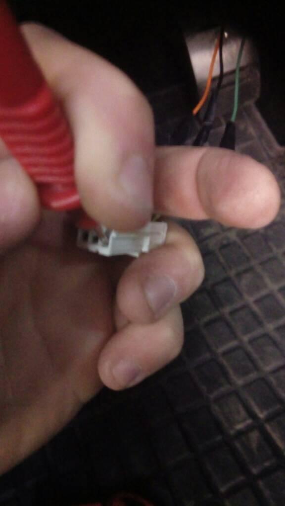

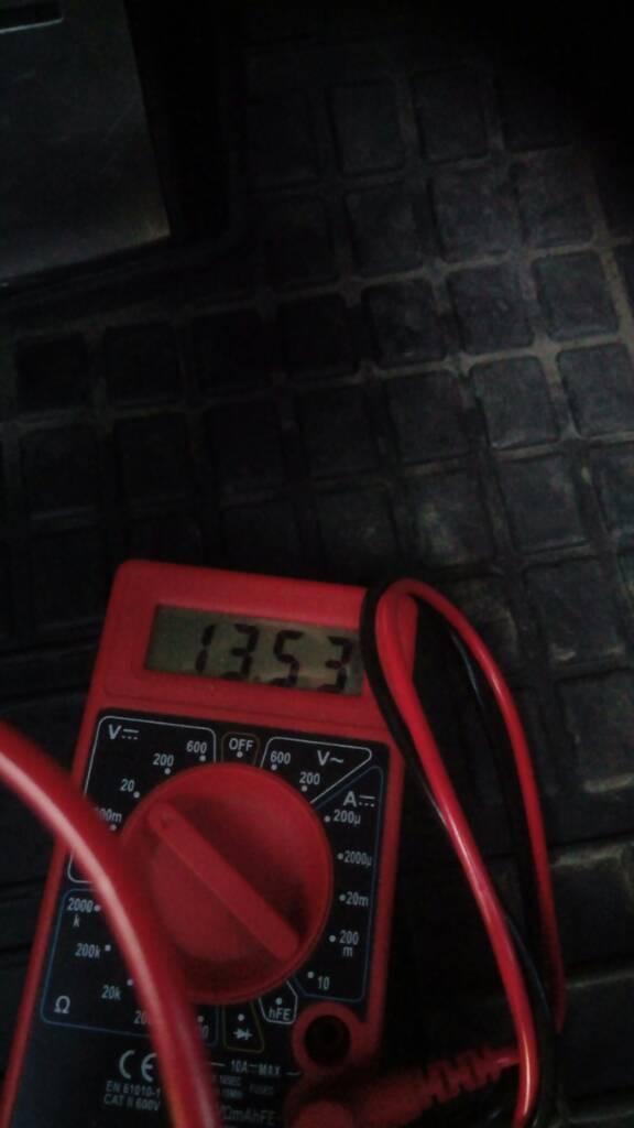

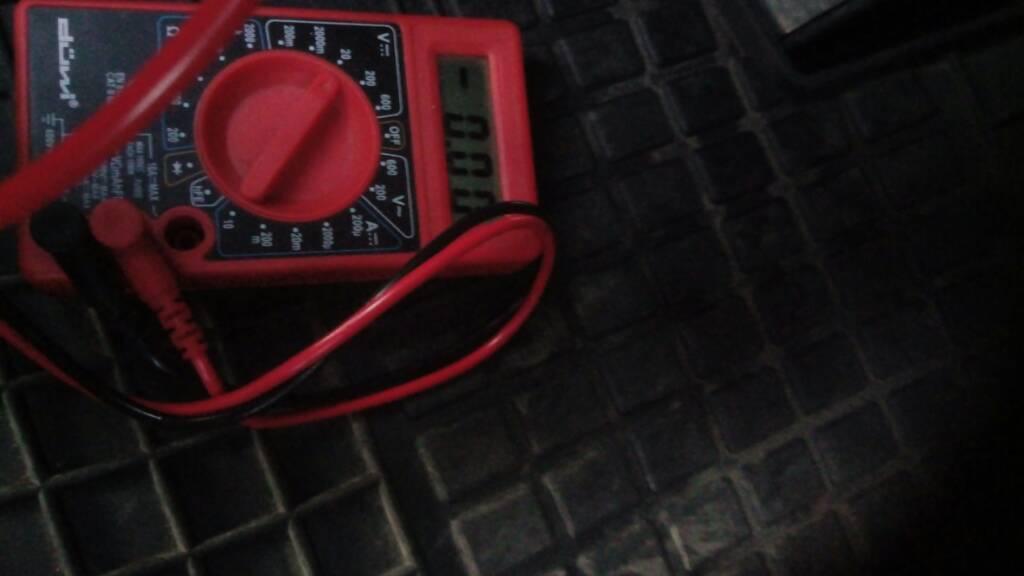

Mam prośbę... Z mierzyłem u siebie napięcie na każdym z pinów pokolei. Jest to wtyczka która wchodzi w panel 3ciej strefy. Mógłby ktoś porównać czy mam dobrze? Nie chciałbym czegoś znowu upalić.
Zdjęcia dodane w kolejności tak jak było mierzone. Wszystko sprawdzane na włączonym silniku.http://www.forum.alfaholicy.org/imag...2018/11/31.jpghttp://www.forum.alfaholicy.org/imag...2018/11/32.jpghttp://www.forum.alfaholicy.org/imag...2018/11/33.jpghttp://www.forum.alfaholicy.org/imag...2018/11/34.jpghttp://www.forum.alfaholicy.org/imag...2018/11/35.jpghttp://www.forum.alfaholicy.org/imag...2018/11/36.jpg

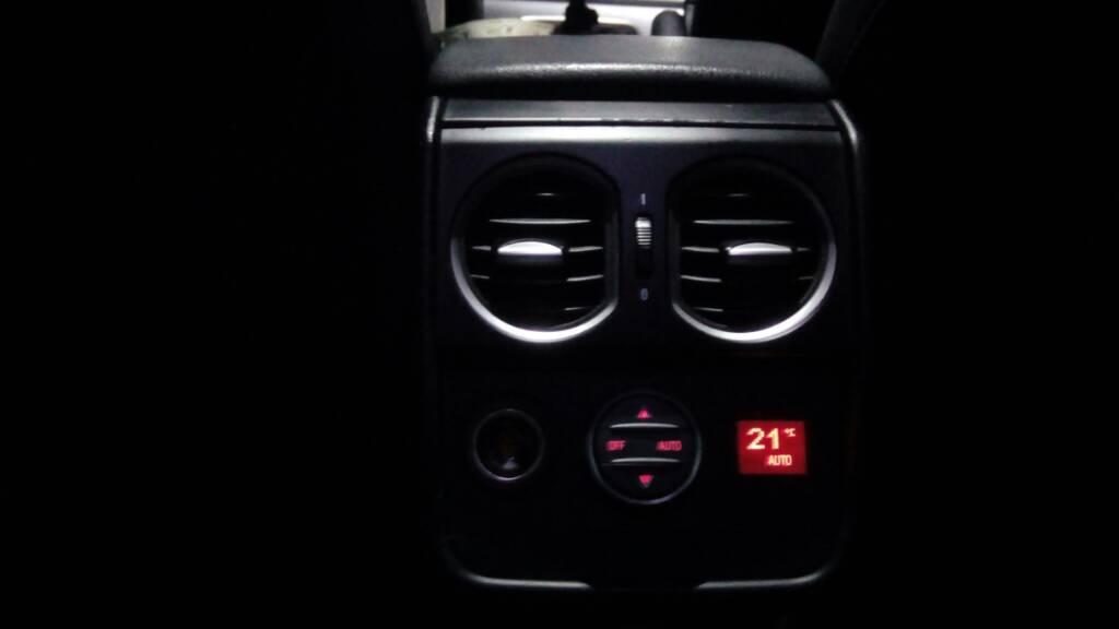

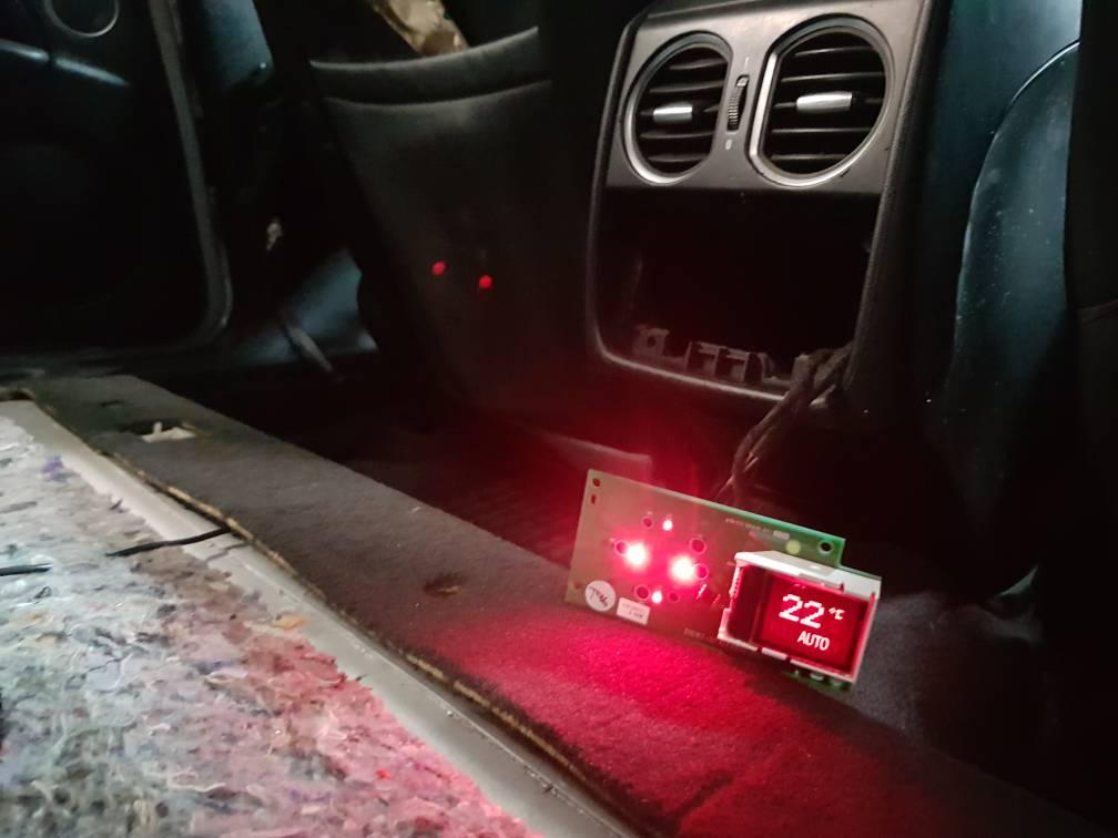

Sukces http://www.forum.alfaholicy.org/imag...2018/11/46.jpg
Gratki. Możesz pomierzyć prąd na tej wtyczce? W sensie czy ja teraz też już dobrze mam podłączone
Wysłane z mojego 5080X przy użyciu Tapatalka
Well done. Jakby ktoś mówił, że nie da się naprawić panelu :) :)
Mam tylko jeden problem, po podłączeniu nadal wieje mi zimnym powietrzem z kratek.. Z tyłu i od kierowcy bez znaczenia na ustawienie. Panel z tyłu reaguje, bo jak dam full auto to wrzuca Klime w aucie itd. Może teraz powinienem wykasować błędy i osiowanie? http://www.forum.alfaholicy.org/imag...018/11/168.jpg
