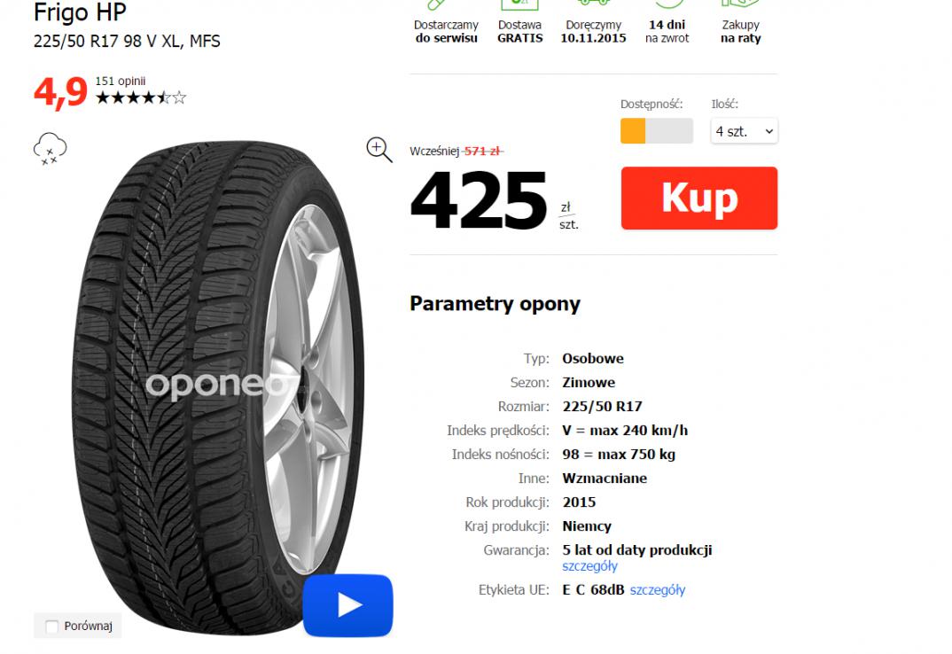

Wracając jednak do nośności w 159. Ktoś jest mi w stanie wytłumaczyć dlaczego moja 159 wyjechała z salonu z oponami-balonami 215/55/16 o nośności 93, a opony 225/50/17 muszę kupić 98? Czy jest jakiś powód dla którego muszę o tyle mocniejsze opony kupić? Moim zdaniem to wygoda producenta auta, jeden 2-3 uniwersalne rozmiary zalecane do wszystkich silników.
Producent podaje zalecane felgi i opony ... to nie jest nakaz.
Nope. Poczytaj jak testują opony na prędkość maksymalną. Montują na maszynie, dociskają do bębną z zadaną, stałą siłą i rozpędzają opone, nic więcej. Żadnego skręcania, żadnej gwałtownej zmiany docisku. Montowanie opony z indeksem H (popatrz po oponach, indeks prędkości i nośności są ze sobą w pewien sposób powiązane - o tym też już pisałem) do 159, jak tu nie którzy robią, nie jest zbyt mądre. I cały czas o to chodzi w tej dyskusji.
A filmik jahu jest doskonałym podsumowaniem.
Myślę, że nośność jest zależna od modelu i jego masy. Sądzę, że do 1,9 17" mogłaby być 93. Im lepszy silnik, cięższy, mocniejszy, tym obciążenia przenoszone na oponę większe więc i więcej musi wytrzymać. A że samochody z lepszym wyposażeniem miały z reguły większe koła to raczej nie miało znaczenia. Pzdr.
