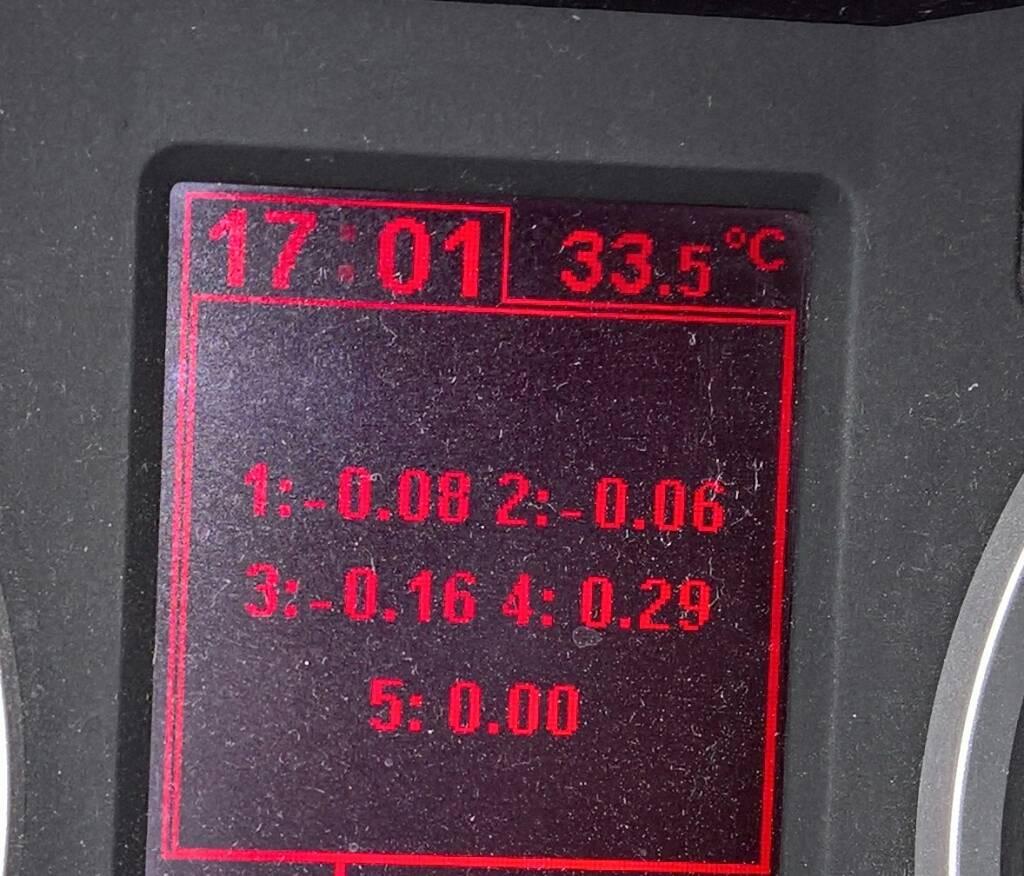

Moj przypadek wygladał następująco:
- na postoju jednen wtrysk +1,5 reszta koryguje
- podczas jazdy +2 na pierwszym i na czwartym -1,5
Po uszczelnieniu egr-u na jalowym patrz zdjecie:) niestety będę dalej szukal bo nadal mam +/-2 podczas jazdy. Najbardziej zastanawia mnieb to, że najgorsze korekty sa przy 2000RPM.
Wiec potwierdza się że za złe korekty nie zawsze sa odpowiedzialne wtryski. Juz wklejalem linki z lekturą.http://www.forum.alfaholicy.org/imag...017/05/613.jpg
