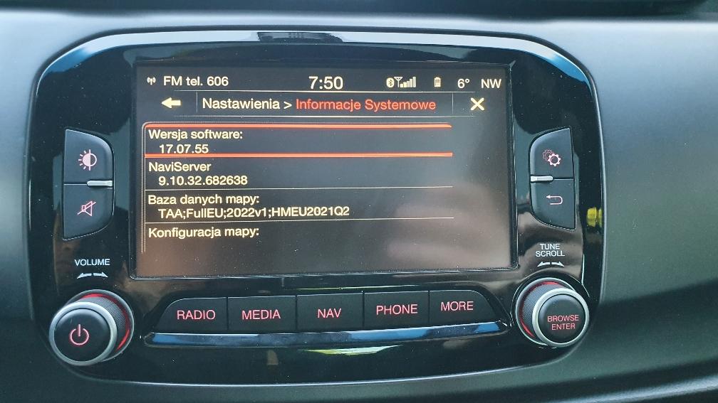

Chodzi Ci o wersje 2022v1? Ja wrzucalem i wszystko dziala choc faktycznie po pierwszym razie sie nie udalo. Ogolnie pierwsze wgrywanie jest stosunkowo szybkie i trwa okolo 25 minut. Po tym zrobilem reset radia i druga instalacja trwala juz ponad godzine. Znowu reset radia (nie mylic z przywroceniem do ustawien fabrycznych) i mapy smigaja.
Tak, wersja 2022v1. Dzisiaj spróbuję ponownie.
Udało się. https://www.forum.alfaholicy.org/ima...2022/05/54.jpg
Niestety ma soft wer 18. czyli pozamiatane z mapami. A może ktoś trafił na info jak sobie radzić.
