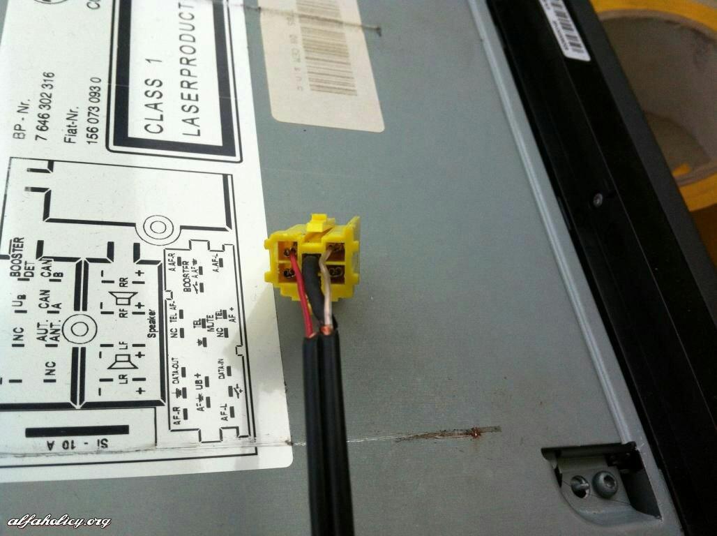

Upewnij się że masz dobrze podpiętą kostkę. Ja kupiłem i była źle wykonana. W załączeniu zdjęcia prawidłowej. http://www.forum.alfaholicy.org/imag...017/06/559.jpghttp://www.forum.alfaholicy.org/imag...017/06/560.jpg

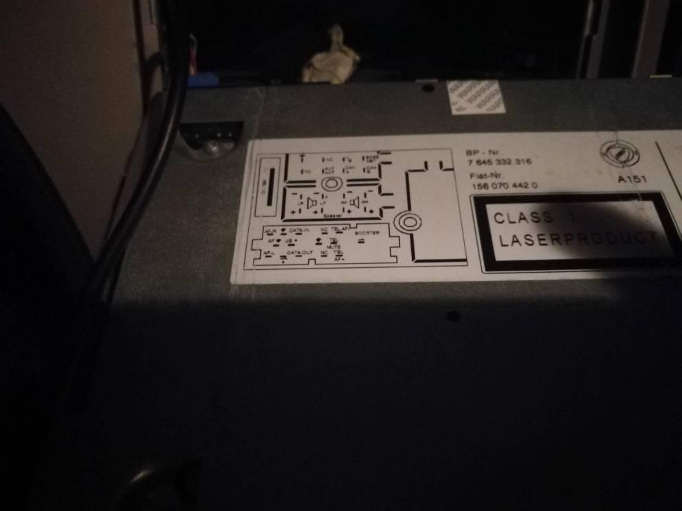

Kupiłem taką kostkę która jest właśnie prawidłowo podłączona jak na zdjęciu numer 2

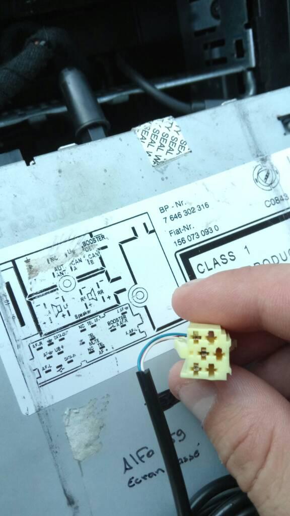

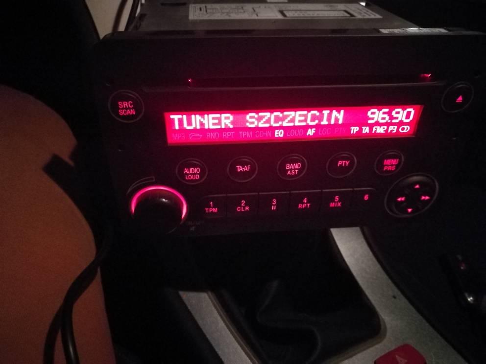

A mam takie radiohttp://www.forum.alfaholicy.org/imag...017/06/561.jpghttp://www.forum.alfaholicy.org/imag...017/06/562.jpghttp://www.forum.alfaholicy.org/imag...017/06/563.jpg
Oj to masz stare radio. Nie wiem czy na nim pójdzie. Poczytaj post bo już nie pamiętam.

do czego Ty się chcesz żółtą kostką podłączyć jak w swoim radiu nie masz nawet pinów dla tej kostki? na niebieską też nie podłączysz się, to zapętlanie data out/in to działało w jakiś starszych modelach,ale w 159 musi już dostać prawidłową odpowiedź od zmieniarki.
masz parę opcji:
1.wymienić radio na takie z aux (podobno działają), możliwe też że trzeba będzie w proxi zmienić ustawienia i zrobić osiowanie. tylko jeśli masz obecnie B&M (to na zielonej wtyczce), to nie wiem czy z nowym radiem się zosiuje, jak również nie wiem czy nie zniknie Ci opcja AUX jeśli nawet (bo w radiach nowszych B&M było na żółtej wtyczce i wtedy znikała opcja AUX). no chyba ze nie masz B&M to OK.
2.kupić symulator zmieniarki, cos typu Yatour czy inne. są różne na rynku z USB/SD/jack/BT.
