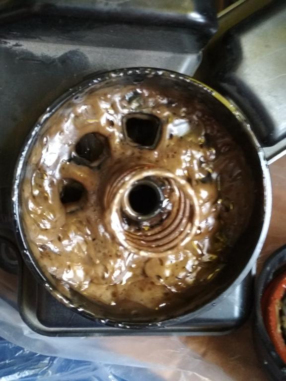

Dzisiaj u mnie temperatura mocno poniżej zera i w efekcie musiałem wyczyścić odmę. Wyleciała z setka wody i lód.
Załącznik 275413

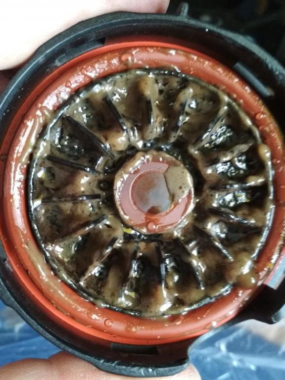

Zdejmujesz osłonę silnika, najlepiej zaczynając od lewej strony. Po zdjęciu osłony po prawej stronie jest taka nazwijmy to plastikowa puszka z dekielkiem. Wychodzą z niej dwa lub trzy przewody (teraz nie pamiętam) na których są opaski zaciskowe. Zdejmujesz opaski, odkrecasz trzy śruby przy czym jedna jest chyba troche dłuższą i wyciągasz odmę. Potem podgrzej dekielek i go zdejmij. Siedzi na kilku zaczepach. Pod spodem masz sprężynę i membranę. Wyciągnij to, wlej do odmy np. benzyny ekstrakcyjnej u wymyj to co jest w środku. Na koniec pozostaw do wyschnięcia i złóż w odwrotnej kolejności :) U mnie po rozebraniu odmy zastałem taki syf. https://www.forum.alfaholicy.org/ima...2021/02/39.jpg

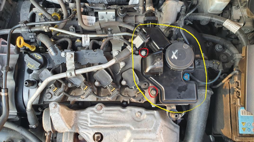

Najlepiej na początku zdjąć opaski i potem odkręcić śruby zaznaczone na czerwono i niebiesko. Ta zaznaczona na niebiesko jest chyba trochę dłuższa. Po zdjęciu odmy trzeba zdjąć dekielek, to z namalowanym X
Załącznik 276377

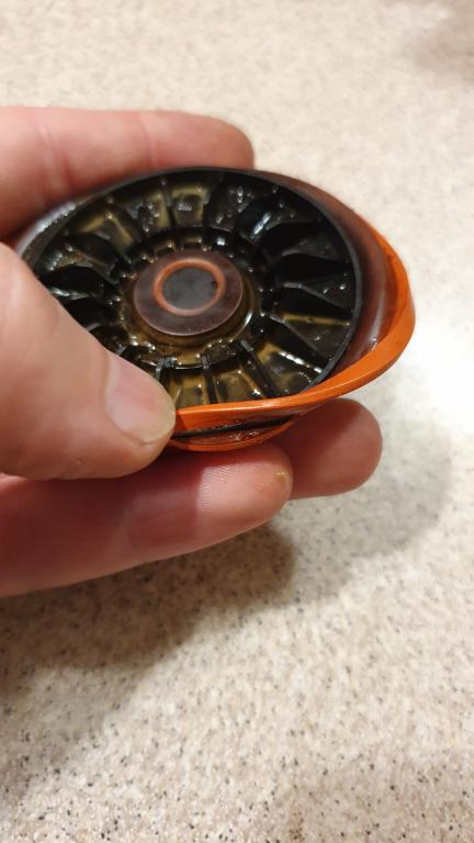

Tak wyglądała moja odma, węże były w miarę czyste. Nie miałem tylko narzędzi do opasek, więc ściągnąłem je śrubokrętem, a założyłem już nowe, normalne opaski - zakręcane.

Mam prośbę, czy ktoś może sprawdzić czy z słychać dźwięk. Mam na myśli syczenie itp.
Odpowiem sam sobie :) Nie powinno być syczenia. Taki obraz zastałem po rozebraniu odmy.
Załącznik 276834
No to gumka do wymiany :-)
