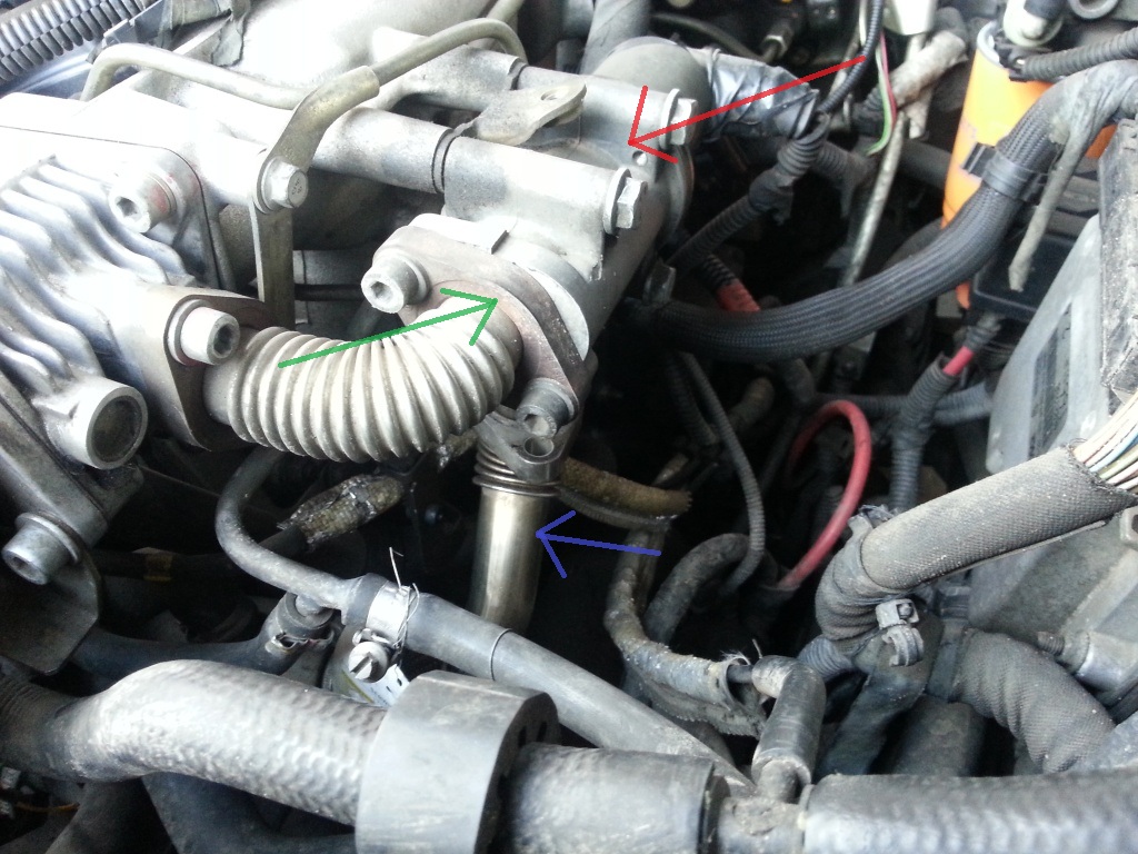

Witam. Mam pytanie odnośnie zaślepienia egr-u. Czy trzeba odkręcać to co jest zaznaczone czerwoną i zielona strzałką? Na razie tylko dzisiaj chciałem zobaczyć czy w ogóle śruby puszczą. Tej rurki zaznaczonej na niebiesko nie chciałem ciągnąc w dół na siłę bo nie chciałem narobić sobie szkód.
Załącznik 102186
Jak tylko zaślepiasz, to nie. To po prostu trzyma EGR.
