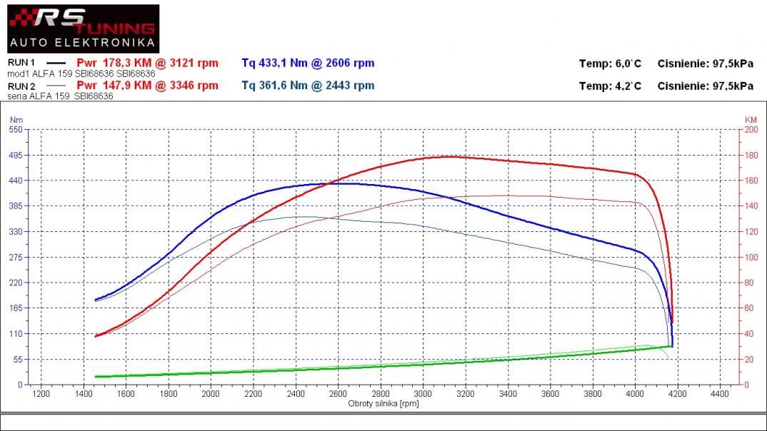

Wykres mojej 159
Załącznik 256881

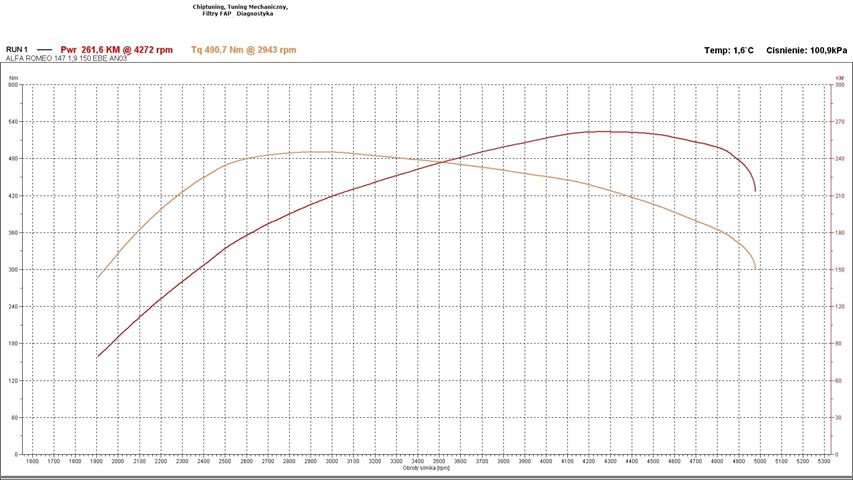

Alfa 147. Soft robiony przeze mnie, a właścicielem samochodu jest kolega [MENTION=45924]156_sw[/MENTION]. Wyszło 261KM i 490Nm
Mechanika:
- Turbina GTB2260VK
- FMIC
- Wydech 2,75''
- obecnie zakładany Q2
Soft robiony zdalnie na podstawie logów wykonanych przez właściciela samochodu. Ostatecznie wykonany pomiar na hamowni. Pomiędzy moimi obliczeniami, a wynikiem pomiaru jest 10Nm różnicy, którą mamy zamiar nadrobić ;) Charakterystyka momentu obrotowego zgodnie z wolą właściciela.
Załącznik 257734
P.S. Usunąłem logo firmy wykonującej pomiar.
Kreski równe jak po CorelDraw :) Zdrowy motor musi być.
