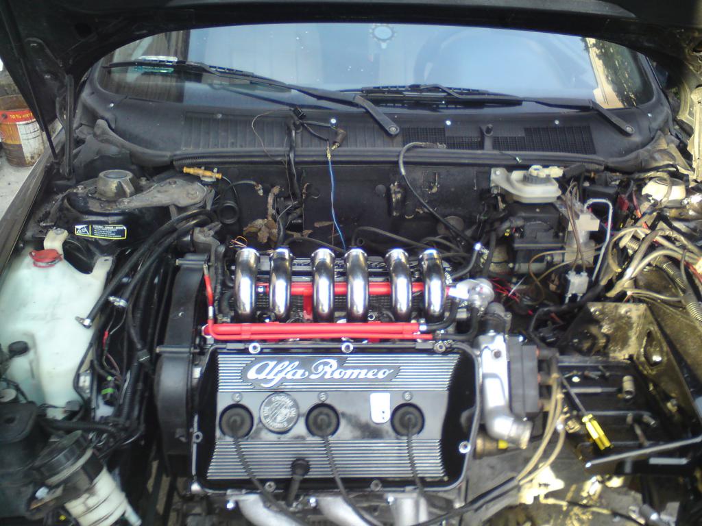

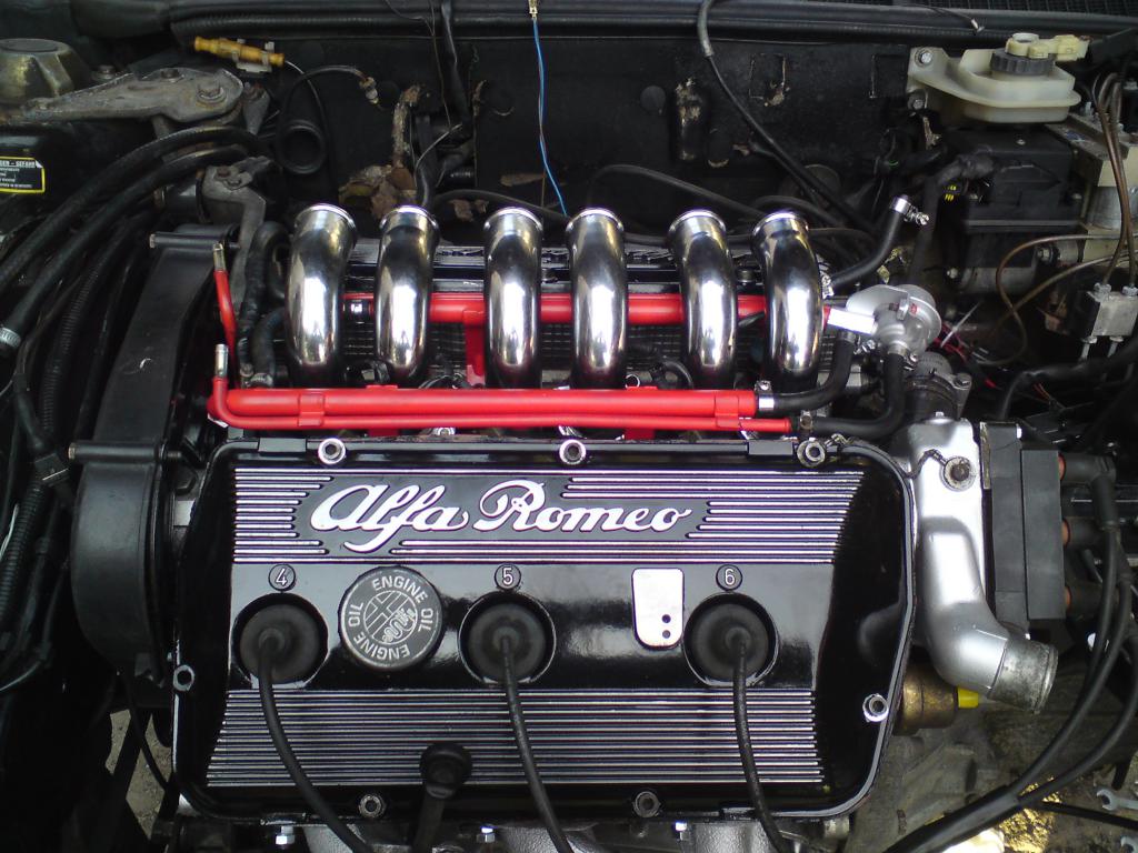

coraz blizej :) Załącznik 63522Załącznik 63523Załącznik 63524 konca
Uwielbiam takie malowanie silników, mógłbym z niego jeść:)
Mógłby być nawet odrapany aby chodził idealnie ale fajnie wyglada jak jeden z elementów tapicerki:D
wlasnie oby nie wygladal lepiej jak chodzi :)
będzie dobrze...;)

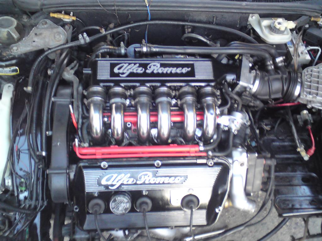

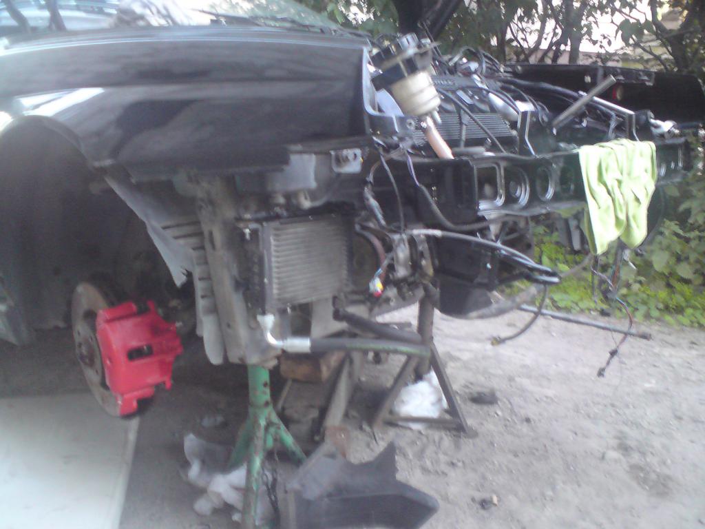

koncowka juz z gorki Załącznik 63670Załącznik 63671Załącznik 63672 dzis odpalilem (ale bez tlumikow) jak jutro zloze juz wszystko to wtedy sie okaze jak to naprawde chodzi :)
Dawaj tu filmik z odpału bez wydechu, szybciutko:P:D
Silniczek wygląda ślicznie :cool:
sam malowałem to pewnie że ślicznie :)
