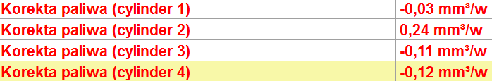

Zrobiłem 800 km z Archoil AR6800.
Wrażenia audiowizualne bez zmian (być może auto trochę lepiej odpala, ale nie jestem przekonany, czy to zasługa dodatku).
Generalnie na drugi bak zwiększę dawkę, bo teraz wlałem 1:1000. Zobaczymy czy coś się zmieni :)
Korekty na pewno się nie pogorszyły - trzymają poziom. Bieg jałowy bez obciążenia, woda 87 st. C.

W jakich warunkach sprawdza się korekty w JTDku? Na jałowym czy jakieś konkretne obroty?
Poczułeś poprawę jak to piszą zacytuję "podwyższają liczbę cetanową oleju napędowego nawet o 8 punktów, bezpiecznie podwyższając moc i moment obrotowy silnika" ?
Jeśli nie i jeśli nie poprawiają korekt to po prostu jest to kolejny pseudo środek. Oczywiście czekam na kolejne relacje z użytkowania, być może w międzyczasie sam spróbuje.
Na poprawę korekt lepiej byłoby użyć najpierw AR6400-D bo AR6800 to nie jest czyścik wtrysków.
