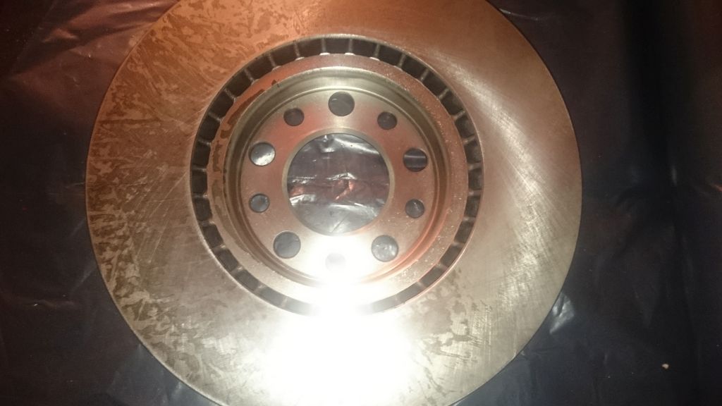

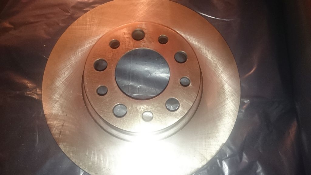

Czy tak wygląda nowa tarcza, która lezała ....???Załącznik 222473Załącznik 222474
Niezabezpieczona powłoką więc skorodowała, co w tym dziwnego, odtłuścić jedno hamowanie i będzie czysta.
Dlatego lepiej wydać trochę więcej na tarcze pokryte powłoką, nie korodują ani czoło, ani piasta tarczy na które osadzona jest felga.

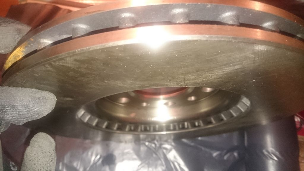

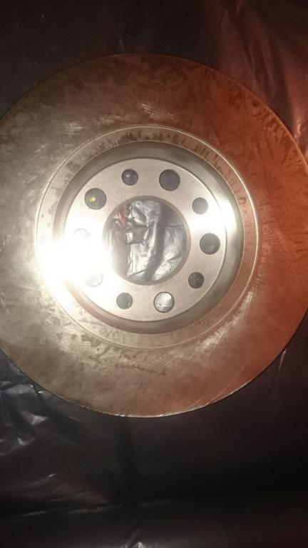

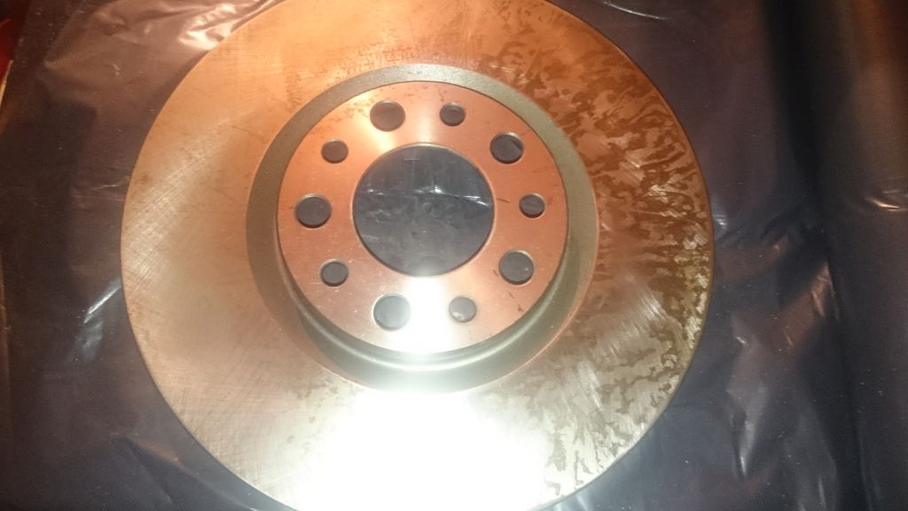

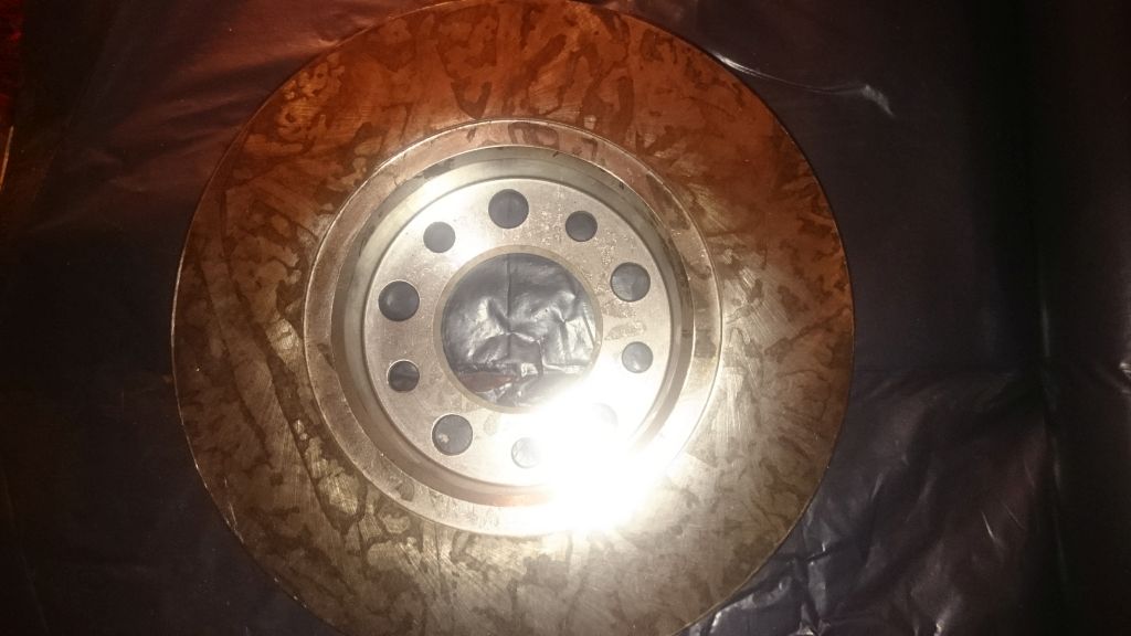

Powiedzcie mi to myślicie o takich tarczach..............??Załącznik 222522Załącznik 222523Załącznik 222524Załącznik 222525Załącznik 222526Załącznik 222527Załącznik 222528Załącznik 222529Załącznik 222530Załącznik 222531Załącznik 222532Załącznik 222533
Osobiście bym tego nie założył.
A co można myśleć o jednych z najtańszych tarcz na świecie ???
Są tanie, tanie, tanie, i to koniec ich zalet.
Poza tym powinny działać jako tako, do normalnej, spokojnej jazdy na pewno się nadają.
P.S. Ostatnio kupiłem samochód (Alfę 156) z założonym prawie nowym podobnym zestawem tarcz i klocków. Zrobiłem nią 200 km, po czym wywaliłem klocki na śmietnik, założyłem nowe bardzo dobrej marki, i jakoś to działa. Klocki zachowywały się, jakby były z drewna po prostu. Oczywiście, jeśli ktoś nie wie jak prawidłowo powinny działać hamulce w takim aucie, uznał by, że wszystko jest ok. Niestety jaka cena, taka jakość, nic tego nie zmieni.
Do tych tanich tarcz załóż dobre klocki i będzie działało.
