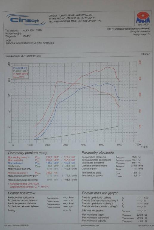

Giulietta 1.4 MA. Co sądzicie o tym wykresie ?https://www.forum.alfaholicy.org/ima...2019/10/52.jpg
Załącznik 264897 Moja julka po tuningu bardzo ładnie się zbiera z dołu,ale słaba ma górę, czy jak zamontuje większa turbinę od wersji 170KM to wyciągnę trochę góry momentu nie tracąc dołu? Bo moje turbo pompuje już na maxa 1.87bara a w wersji 150konnej mam małe turbo. I nie wiem czy ktoś(poprzedni właściciel) nie zrobił wirusa w trybie normal(136KM) bo w trybie dynamic doładowanie już sie nie zwiększa tylko reakcja na gaz jest inna,a wg instrukcji 150KM i wiekszy moment ma być w trybie dynamic.

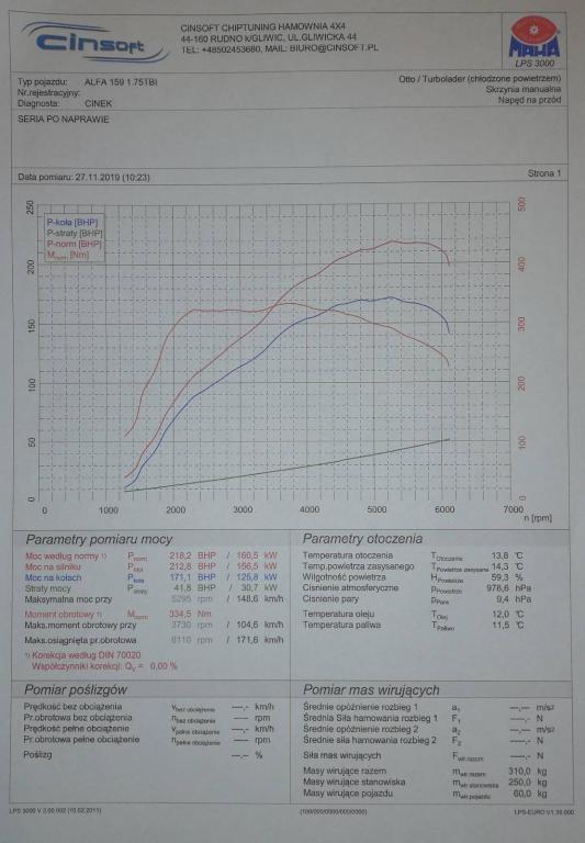

Co myślicie o tym wykresie, jest ok czy nie bardzo?
Mogło być więcej. Chyba, że właściciel tak chciał. Te wersje jak są zdrowe, to idą dużo wyżej momentem i moc w granicach 160KM. Załącznik 268947
Ok, dzięki za odpowiedź. Myślałem, że te linie powinny iść bardziej pionowo tak jak np u Ciebie
Co sądzicie? W ogóle mam takie dziwne wrażenie jakby Julka po programie byla bardziej zamulona, jakby nabrała charakterystyki wolnossacego silnika. Oczywiście w testach przyspieszeniowych jest lepiej, ale same moje odczucia są odmienne od tego co wskazują bezwzględne liczbyhttps://www.forum.alfaholicy.org/ima...2020/05/43.jpg
jakim cudem masz 200KM i tylko 300Nm momentu,to strasznie żałosny wynik,seryjnie powinno byc 350/380Nm a po programie granice 400Nm powinny byc przekroczone bo to daje efekt wooow.ja przy 170KM mam 400Nm i to ciągnie fajnie.

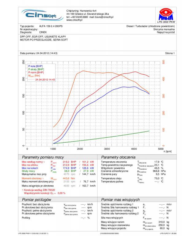

Witam wszystkich, wstawiam wykres z hamowni z prośbą o interpretację wyników. W czym moze być problem takiej fali? Generalnie auto na wyzszych obrotach kopci na czarno. Wtryski, turbina? AR 159 jtdm 150km 310 tys przebiegu.
Załącznik 272446
Delikatny program.
Brakło wydechu i chłodnicy do większych liczb. Można było jeszcze próbować bliżej 300, ale nie widziałem w tym najmniejszego sensu. Zrobimy co trzeba i będziemy lecieć dalej z cyferkami ;)

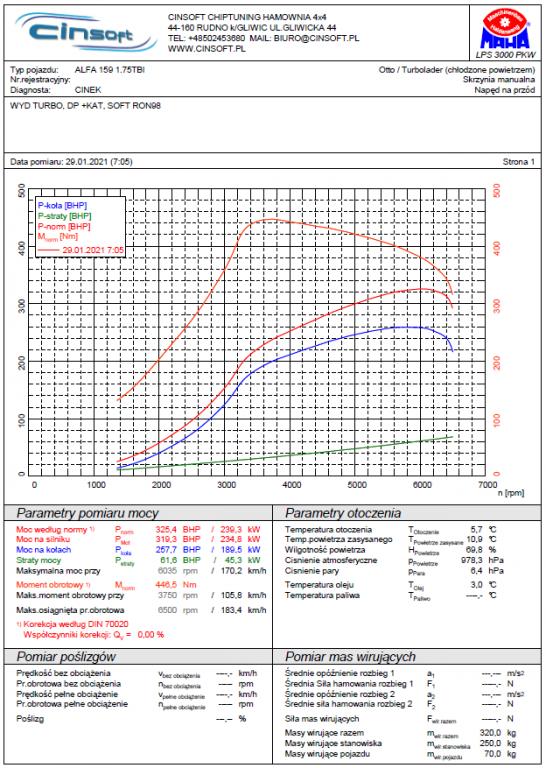

A to ja się pochwalę co firma Cinsoft wycisnęła z mojej TBi
Załącznik 276687
pokrótce: K04 hybryda w Perun Turbo, większy IC, DP luźny kat, nowa dwumasa i sprzęgło + kevlar, remont skrzyni + torsen Quife, czujnik EGT i temp. oleju, cewki, świece i masa pracy.
Pozostały jeszcze poprawki blacharskie i chyba wstawię sondę szerokopasmową. Niestety przez pandemię na samego Quife'a czekałem prawie pół roku, na szczęście dostarczyli przed brexitem, bo pewnie trwało by to jeszcze dłużej.
Wielkie podziękowania dla Pana Marcina za kawał dobrej roboty.
[MENTION=1543]Zet[/MENTION] O, nieźle, mocy więcej niż w 3.2, a moment, jak na benzynę, świetny, co przy dynamice tego silnika (na ile wyczytałem i obejrzałem rzeczy), to musi nieeeeeźle jechać ;-)
Pierwsze wrażenia po odebraniu samochodu niezapomniane, "wgniatało w fotel" w każdym tego sformułowania znaczeniu :D
Na zimówkach i suchym asfalcie na 3 biegu trakcja już jest, 0-100 na razie odpuszczam. 100-200 zrobię jak dopadnę jakiś sprzęt pomiarowy

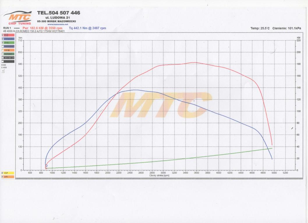

2.4 JTD 20V po chipie, ale mapa była robiona przez ujwue kogo ujwie gdzie, podobno w cinsofcie mowił poprzedni właściciel, ale sam nie wiem.
Ogółem to co widać na wykresie czułem z charakterystyki silnika-dość słaba góra, za dużo momentu i do tego turbodziura do 1800 obrotów-ogółem nie jestem zadowolony z tej mapy, torque steering przy maksymalnym momencie obrotowym, bezsensowne palenie kapora i słaba góra kończąca się na 3700 obr-no silnik do ciężarówki albo busa a nie do osobówki, ja wiem że diesel, ale wolałbym jakos wygładzić wykres momentu zwłaszcza, bo szkoda półosi i sprzęgła.Do tego na samym stage 1 pewnie można by zrobić więcej niż 15 koni przyrostu, ale musiałbym zhamować ją na oryginalnym sofcie, a szkoda chyba na to floty narazie, żeby dłubać.
