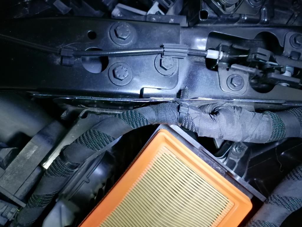

Nie wiem, czy moze juz bylo, czy nie, ale zauwazylem ze obudowa filtra powietrza obciera o wiazke elektryczna warto to sprawdzic zeby za jakis czas nie miec problemowZałącznik 278051
