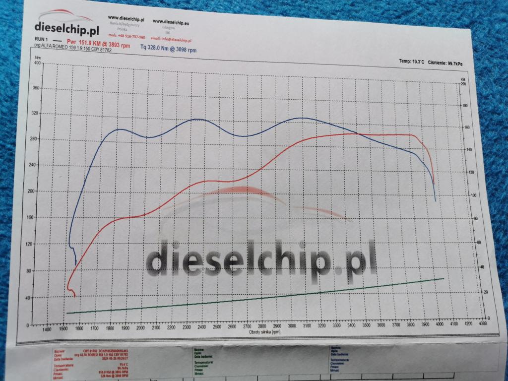

Drodzy Forumowicze, niedawno hamowałem moją 159, 1.9 jtd 150km z 2007r., pomimo że auto jeździ wartko i wykazało minimalnie więcej mocy niż seria, to tuner oszacował iż turbina wymaga regeneracji.
Czy poniższy wykres jest w stanie coś powiedzieć? Czy faktycznie turbina wymaga pilnej interwencji? Jedyną oznaką wysilenia turbiny może być delikatne gwizdanie (dźwięk jakby gdzieś w oddali jechała karetka).Załącznik 279473
Te fale, to nic dobrego.
Lepiej zrobić diagnostykę co jest przyczyną tych fal. Wykres z hamowni mówi, że jest coś nie tak i tyle. Ale może to być tak samo overboost jak, sama turbina. Różnica w wydatkach to ~ 3000 zł. (tak dla przykładu)
Nie wiadomo też jak wychodziły pozostałe pomiary. Gdyby były można by cokolwiek więcej wnioskować. Bo rozumiem, że diagnostyki problemu nie było.

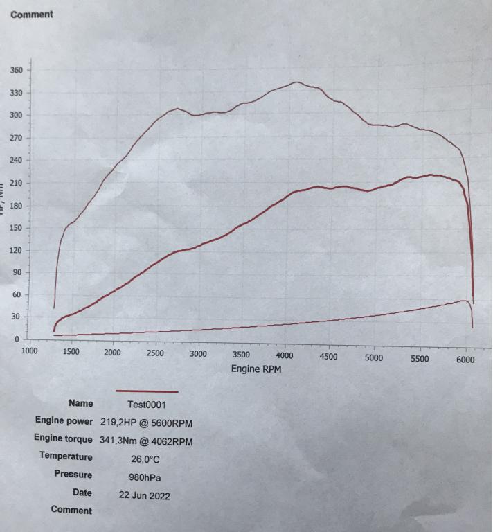

Giulietta QV 1.75 235KM - względem serii prawie 16KM mniej, za to 41Nm więcej (pomiar w trybie Normal), wykres nie idzie równo więc trochę mnie to niepokoi, macie jakieś pomysły co może być winne mniejszej mocy i takiemu wykresowi? Postaram się sprawdzić turbo, plus kilka rzeczy z nim związanych
Załącznik 284220
Ja na twoim miejscu pojechałbym na inną hamownie, zanim zacząłbym szukać usterki. Na forach są przypadki opisane gdzie jedne hamownie dają "optymistyczne" wyniki, inne zanizone. Jest też błąd pomiaru, ale 16 km to chyba już trochę za dużo na tolerancję. Tak czy siak, sprawdź gdzie indziej a potem szukaj...
