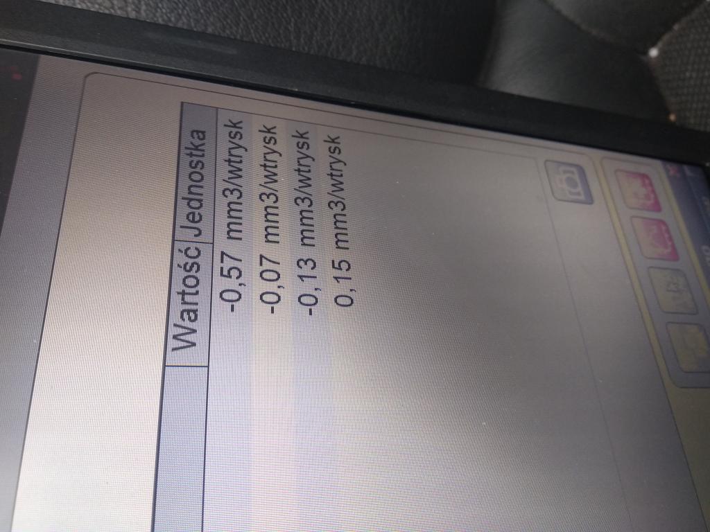

Witam. Mam małe problemy z wtryskami . Auto z rana ciężko pali przycina czasami na niskich obrotach i oczywiście smuga pozostawiona za autem .
Korekty na jałowym . Załącznik 250667
Korekty masz przyzwoite. Przyjrzyj się zaworowi EGR.
Tak. Załóż zaślepkę na próbę, chyba że ktoś już to wcześniej zrobił ;-)
Oki. Spróbujemy dziękuje za nakierowanie. Dam znać jaki efekt
Co sądzicie o takich korektach ?
Auto trochę kopci przy przyspieszaniu :(
Alfa 156 2.4jtdm
Załącznik 251296
Korekty super a co do kopcenia to może być EGR lub klapy wirowe
