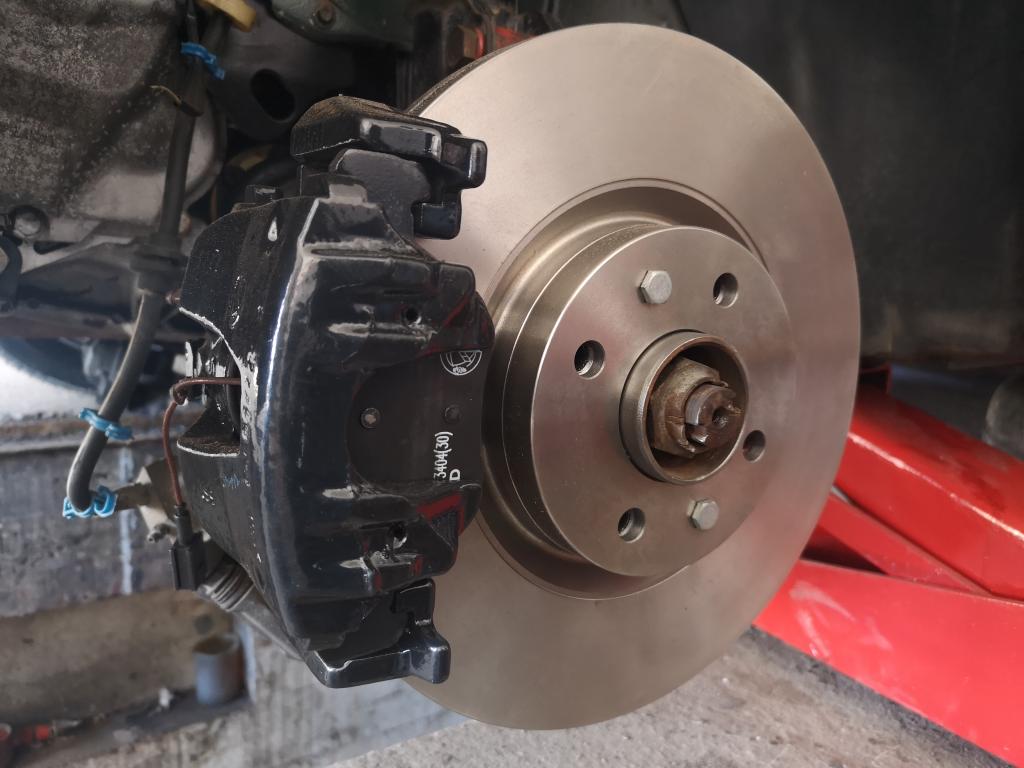

No tak, plusem tego wolnego czasu jest że można coś porobić, jutro właśnie wybieram się do swojej, wreszcie założyć nowe hamulce :o
Montujesz w końcu to kilkuletnie Brembo na adapterach ? :cool:

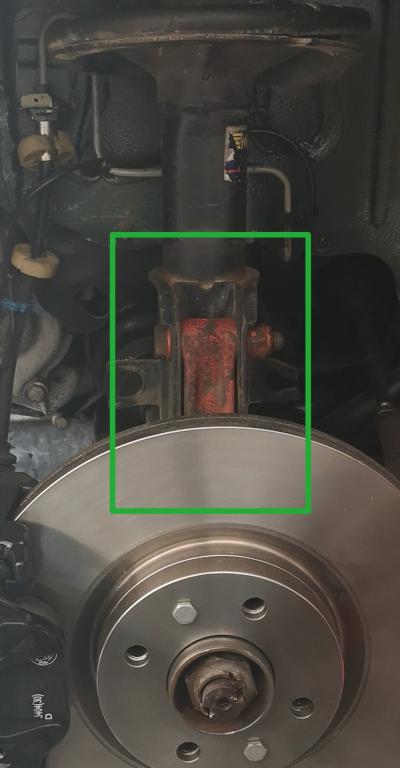

Też o tym myślałem ale miałem już u siebie 284 z Fiata Bravo HGT. Teraz można to śmiało nazwać hamulcami :PZałącznik 267921
endriu zaciski od hgt pasują na najmniejszą zwrotnicę p&p?
Nie jestem pewien w 100% ponieważ ja miałem na podmianę cały przód od HGT.
Wydaje mi się, że rozstaw śrub w zacisku jest inny ( nie mam teraz Alfy przy sobie więc nie pomierzę) ale na pewno zwrotnica z Fiata nie wejdzie do naszych amorów ponieważ jest dużo grubsza ( patrz Foto?) Załącznik 267942.
I końcówki drążków też muszą być z fiata aby pasowały do zwrotnicy.
Inne końcówki drążka,inne amortyzatory,inne zwrotnice
