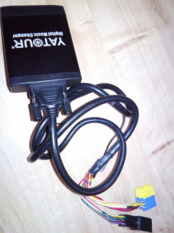

3 załącznik(i)
Załącznik 213503Załącznik 213504Załącznik 213505
Witam, Czy to urządzenie Yatour podejdzie mi do Alfy 147. Jest ono ze stykami 8Pin. Wcześniejszy właściciel miał ją zamontowaną w Passacie. Mam do kupienia po bardzo atrakcyjnej cenie i właśnie nie wiem czy kupić. Proszę o odpowiedź.
Nie podejdzie raczej bo musi być dedykowana do alfy. Chyba że ktoś będzie rzeźbił końcówki i jakoś to zmontunje ale ja bym tego nie brał.
Wysłane z mojego SM-G903F przy użyciu Tapatalka
Dzięki za odpowiedź, ale problem leży w urządzeniu czy kablu?
