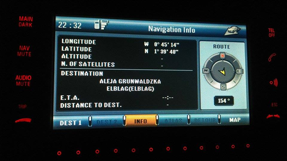

wrzuć zdjęcie z menu info to wtedy porównamy czy dobre współrzędne znajduje ci gps. bo według mnie to jesteś poza wgranymi mapami.

http://www.forum.alfaholicy.org/atta...d=149312&stc=1
według twoich odczytów to jesteś na oceanie atlantyckim więc obstawiam że masz zły odczyt współrzędnych gps ale nie przejmuj się zawsze możesz wgrać mapy oceanu i będziesz wiedział gdzie twój samochód jest.
PS. sprawdź czy nie był zalany i dlatego ci pokazuje że jest pod wodą.
a tak serio to masz problem z odczytem satelit i możesz mieć uszkodzoną antenę od gpsu lub wogóle nie podłączoną
hmm ciezki temat w menu serwisowym nie ma zadnego komiikatu o odłączonej antenie wiec moze uszkodzona ale z drugiej strony przy uszkodzonej antenie nie ruszała by sie strzałka na ekranie
a zmienia ci się kierunek na kompasie a poza tym nawet nie masz pokazanej wysokości więc dalej obstawiam że masz problem z anteną lub z modułem gps
