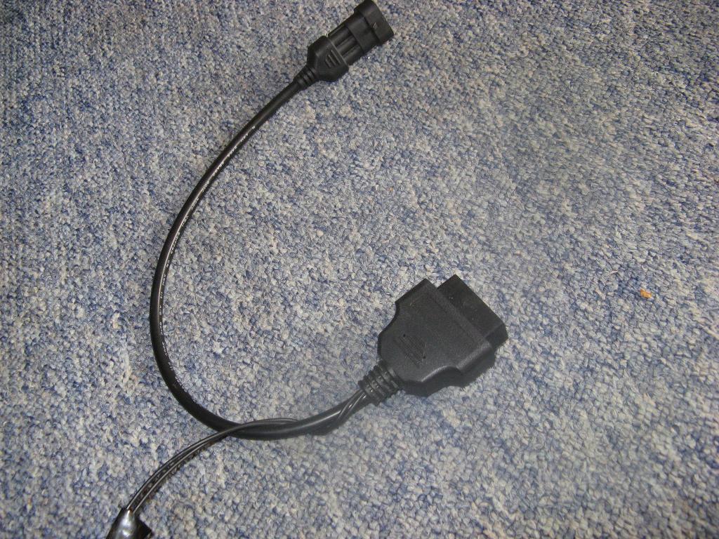

Najlepiej podłączyć pod kompa i odczytać parametry pracy silnika TRA FRA i takie tam
To wogóle wykonalne?? Przy takim starym wynalazku??? Nie śmiać się ze mnie.
Przejściówka na 3 piny potrzebna będzie.Krótko mówiąc.Program diagnostyczny typu FES Alfadiag,kabel od Viakena,przejściówka i jesteś w domu:)

Michu a po co robić format?co podłączania się przez kompa FES w darmowej wersji jest bardzo biedny i można tylko zobaczyć błędy.Kontrolka podpięta pod ECU powie Ci to samo i za darmochę bo za kablarnie do kompa trzeba będzie zapłacić a tu podpinasz się z jednym.A Ty nie masz przypadkiem u siebie wyprowadzonego już przewodu z ECU?

Z formatem chodziło o to że jeśli umiem to zrobić to powinienem i sobie poradzić z podłączeniem bo pewnie są jakieś komplikacje :). O podłączeniu diody myślałem ale wszak że jestem po elektroniku :D:D to boję się takich rzeczy jak ognia, znając życie coś bym spartolił i kompa by trzeba zmieniać :):). O jaki kabel chodzi ??? Jest kabel od podłączenia 3piny.

Michu nie trzeba być elektronikiem by to zrobić.Wystarczy zrobić sobie przewód z końcówką do wpięcia we wtyczkę ECU i wpiąć w odpowiedni pin bodajże 7 i gotowe.A tak wygląda przejściówka na 3 pinyZałącznik 67769
