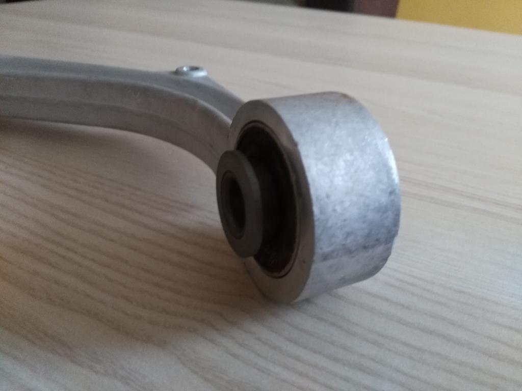

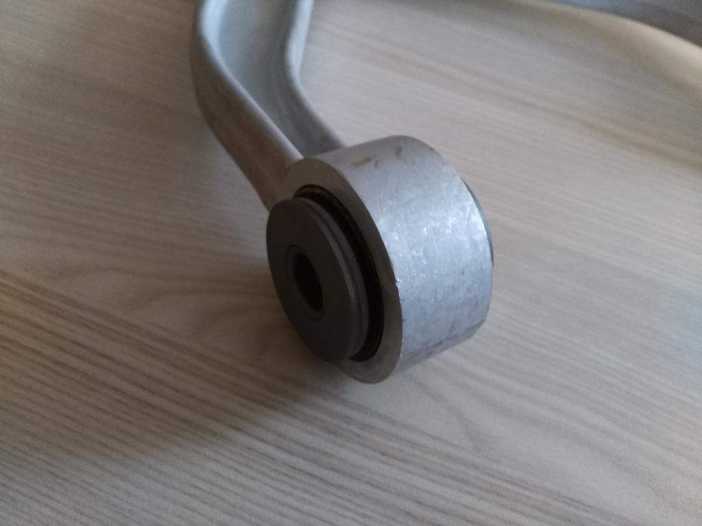

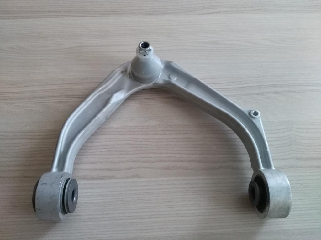

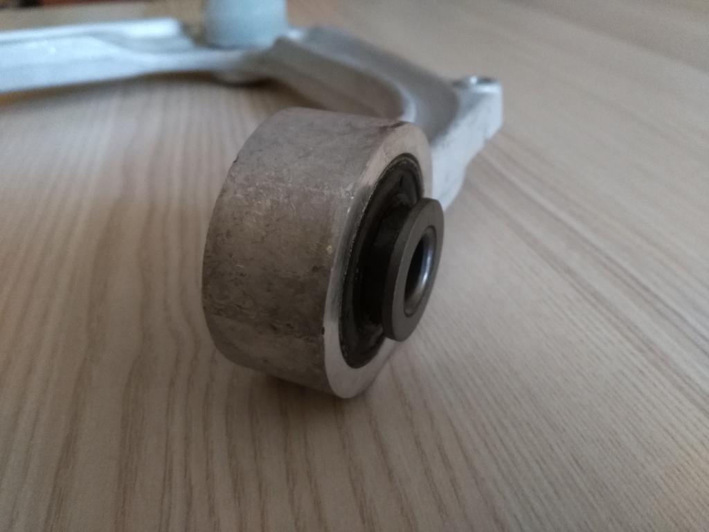

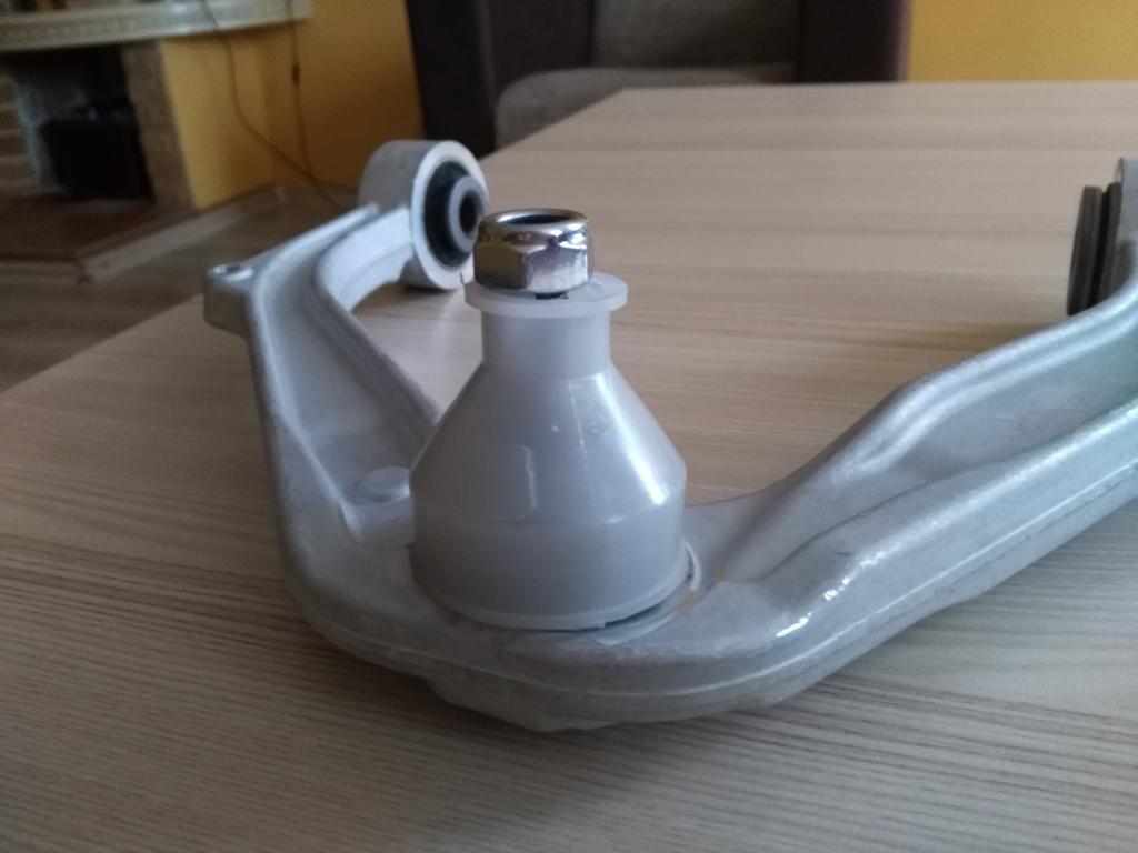

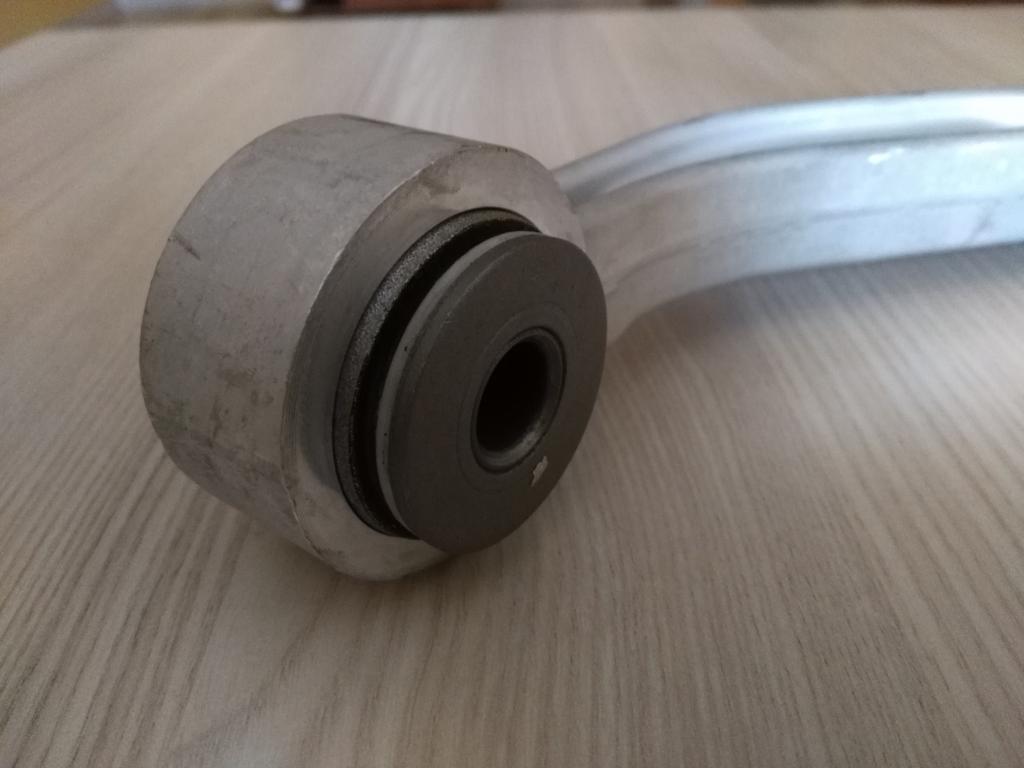

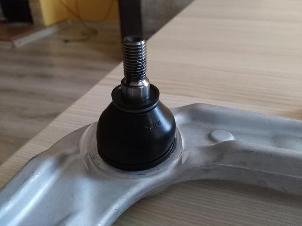

Dzisiaj przyszły wahacze. Załączam zdjęcia. W ten lub przyszły weekend zabieram się za montowanie i czas pokaże jak będą się sprawować...
Załącznik 196940Załącznik 196941Załącznik 196942Załącznik 196943Załącznik 196944Załącznik 196945Załącznik 196946Załącznik 196947Załącznik 196948Załącznik 196949Załącznik 196950Załącznik 196951

Stożek po lifcie ile ma? 14,65 http://e-autoparts.pl/wahacz-zawiesz...-p-507351.html
a tu podają że 11,2 http://allegro.pl/wahacze-alfa-romeo...064032773.html
Mam pytanie czy jest możliwość założenia wahacza po lifcie do alfy przed liftem czy taki wahacz będzie narażony na szybsze zużycie ?? Jaki wymiar ma stożek przed lift ??
Mam wymontowane przed-lifty oryginały wiec jak wrócę do domu to je zmierzę i wkleję dane :)

Poliftowe maja mniejsza średnicę :)
