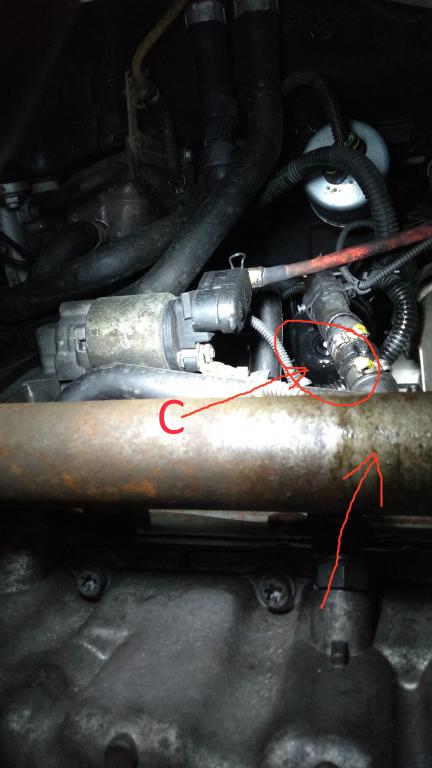

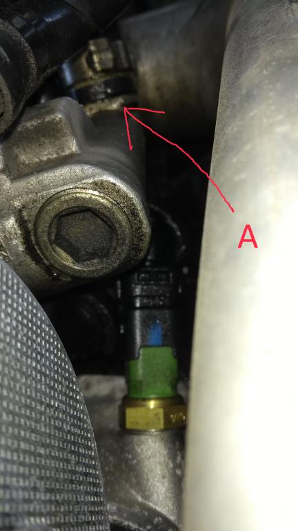

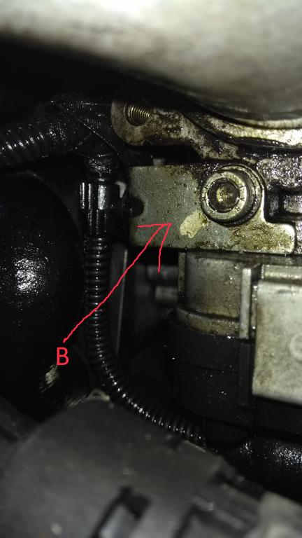

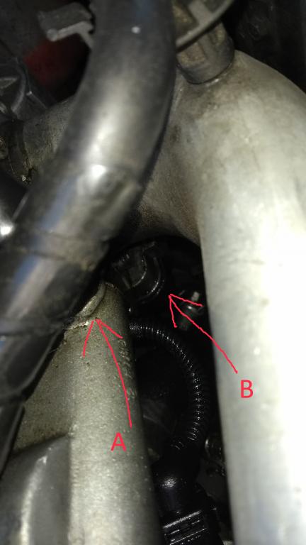

Witam. Czy olej na separatorze oleju - odmie(na zdjęciu "C"), i przy wlewie oleju(na zdjęciu "A") niedaleko przepustnicy(na zdjęciu "B"), to wina nieszczelnych firmowych zacisków( rozpinanych kilkukrotnie), czy może coś jest przytkane, lub pęknięte. Odma wymieniona 1,5 roku temu na nową. Dodam , że oleju na prawdę dużo się "wywala" zwłaszcza przy dużych obrotachZałącznik 283386Załącznik 283387Załącznik 283388Załącznik 283389Załącznik 283390. Na zdjęciach "zobrazowany" problem. Czy może ktoś wie jaka jest średnica na przepustnicy i na odmie...chcę kupić nowe przewody i zaciski.

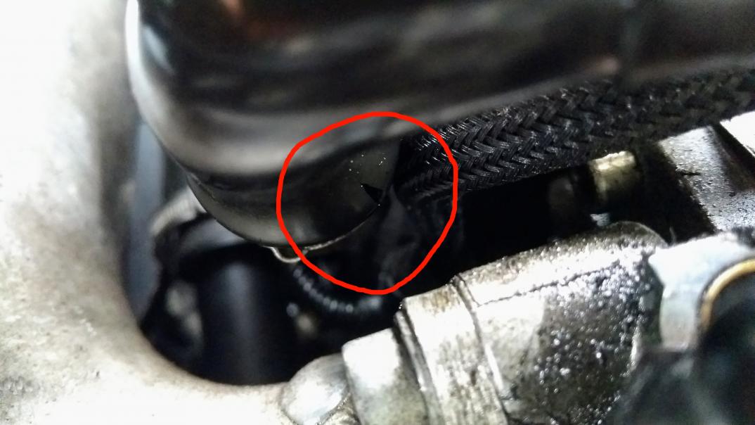

Dziś chciałem zmierzyć średnicę zacisków i zobaczyłem winowajcę 1l oleju na 1000-2000km ..na zdjęciu, tak paskudnie ukryty , że go nie było widać . Przewód odprowadzający pary olejowe tuż przy wlewie oleju.Załącznik 283433
