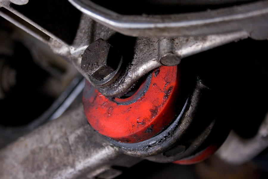

Dla wszystkich pragnących zapakować poli na tył:) Zrobiłem fotkę przy okazji wymiany tulei tylnego wahacza. Widać dokładnie jak duży jest luz(wahacz opszczony - podniesione auto). Na dłuższe ramie poliuretan jest ok, na krótkim jak widać na załączonym obrazku:) Tylko tuleja pływająca.
Załącznik 110775
