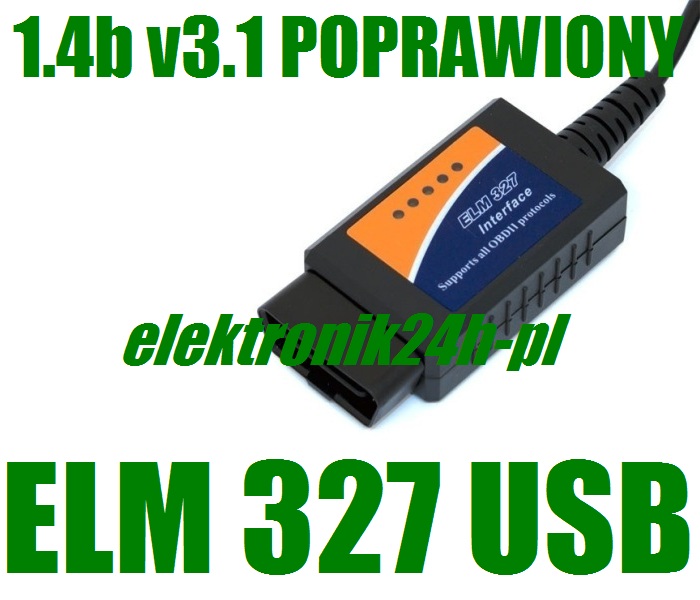

Zmieniałem ale jest tylko do wyboru wersja ELM 1.3b+ a ja mam kabelek z czarną wtyczką bez przełącznika ale z nowszym softem1.4B może dlatego się nie chce połączyć.

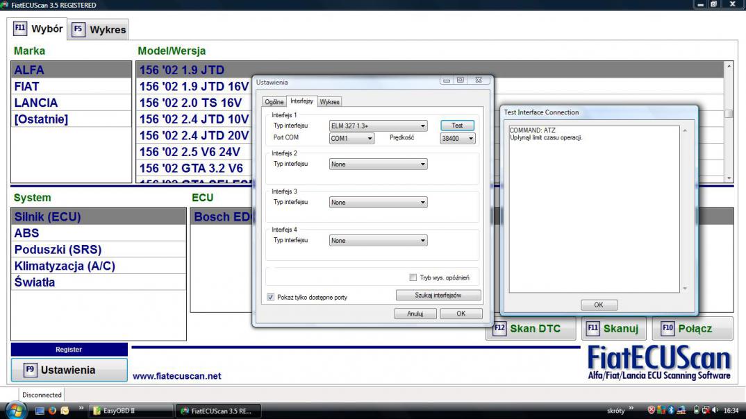

Jak podłącze ELM 327 do samochodu to zapalą się po kolei wszystkie lampki jakby testował połączenie a potem świeci się tylko czerwona , po podłączeniu lapka włączeniu zapłonu i odpaleniu FES-a w ustawieniach naciskam TEST i cały czas mi wyświetla że upłynął czas połączenia.
Załącznik 110081
Mam taki jak na zdjęciu. Próbowałem na dwóch laptopach i zawsze taki sam błąd wyskakuje.
Masz jeszcze jakieś pomysły?
jaki test wciśnij połacz bodajże skrót to F10 F11
Załącznik 110792
