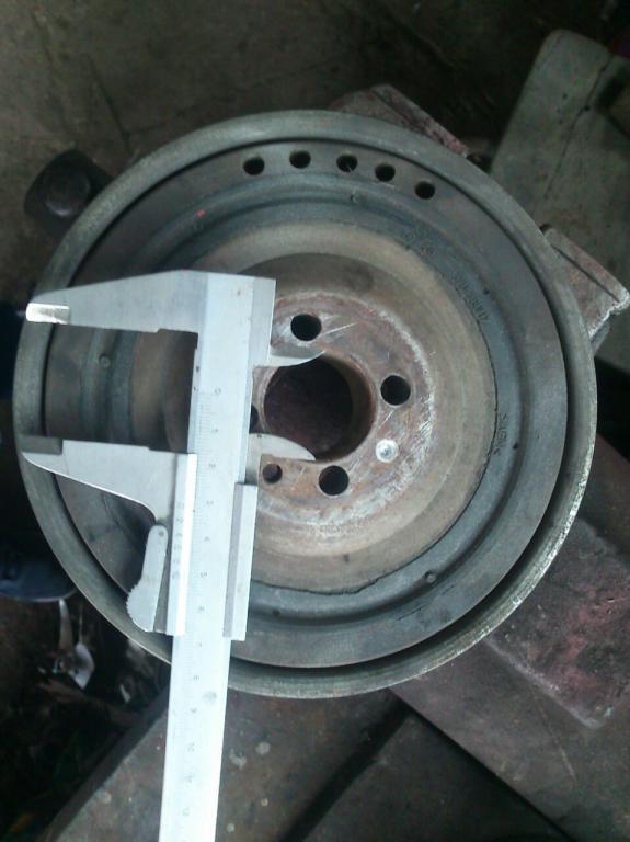

Wymieniłem koło pasowe i drgania ustały. Co do rzucania silnikiem to zajżałbym jeszcze do czujnika faz przy rozrządzie. Załącznik 164459
