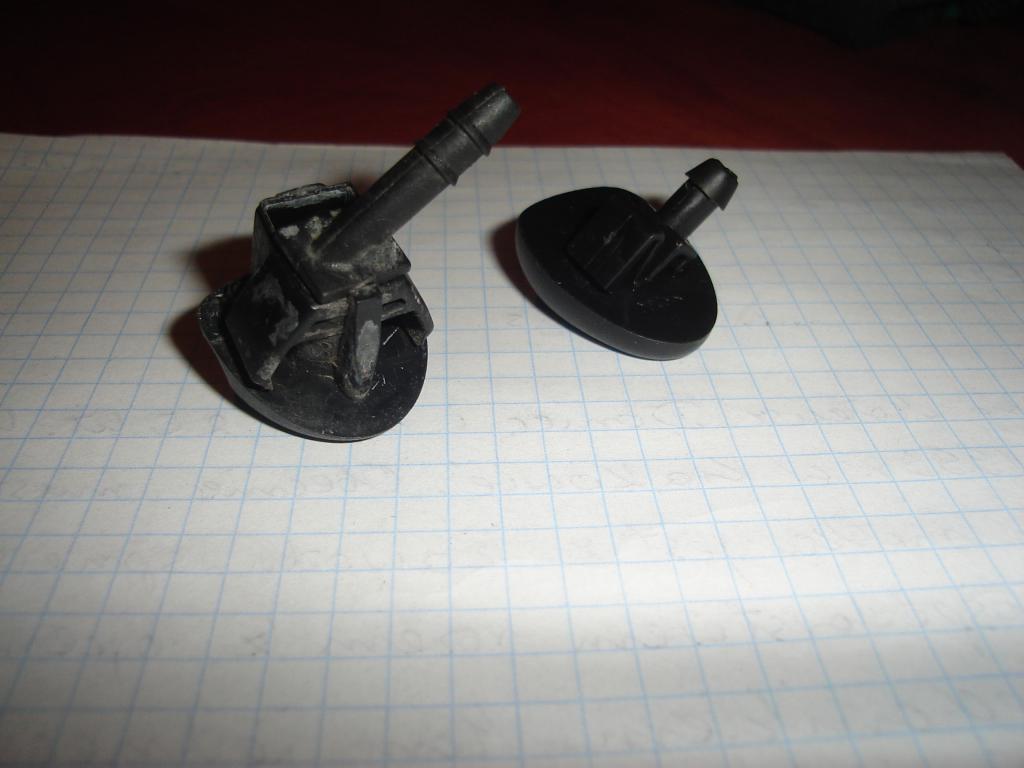

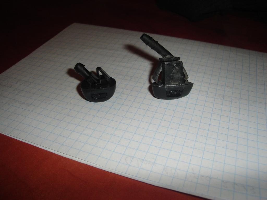

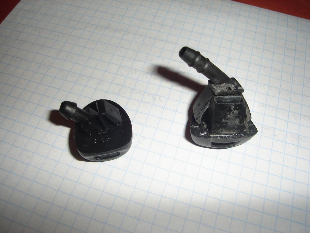

Niestety , zakupilem te od citroena c3 i raz ze nie pasuja bo sa za male i nie zacisna sie w tym otworze a 2 ze nawet jak tak zaczepilem zebysie trzymaly to podczas spryskiwania pryskaja pod wycieraczke, dopiero gdy podwadzilem je tak o 0,5 cm to wtedy pryskaly na szybe. foto oryginalnych i tych od c3
Załącznik 118123Załącznik 118124Załącznik 118125 ten wiekszy to fabryczny Alfy. Nie wiem moze jakies pomysly od jakiego innego auta podejda. a moze choc sa jakies uniwersalne z regulacja no nie wiem ...
