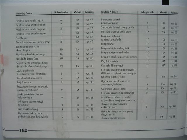

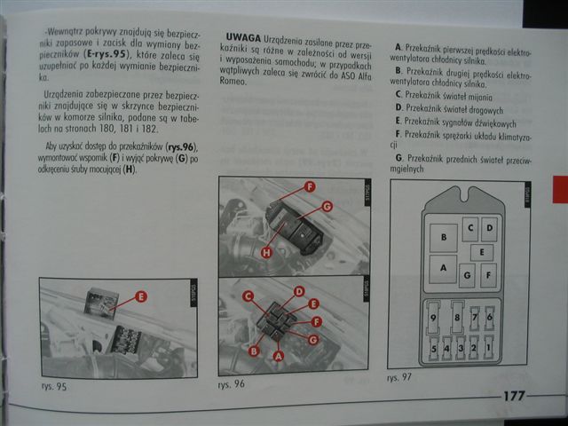

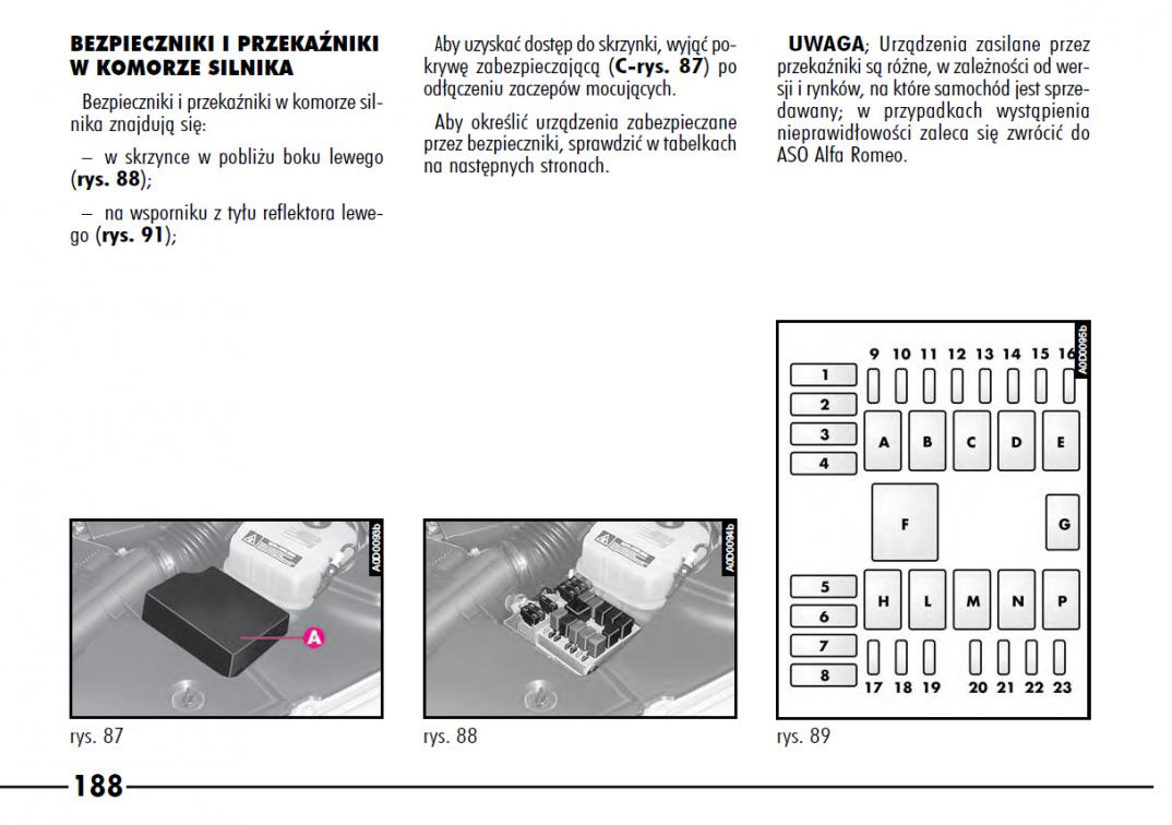

1 załącznik(i)
Propo tego , nie jestem na 100% przekonany ,że to właśnie żarnik .... Chciałem sprawdzić bezpiecznik ale według mojej instrukcji bezpiecznik do przedniego lewego światła mijania znajduje się w komorze silnika w bezpiecznikach między zbiorniczkiem wyrównawczym płynu do chłodnicy a rezonatorem... Ja tam żadnych bezpieczników nie widzę , są tylko te obok filtra kabinowego .... Gdzie są bezpieczniki do przednich ?
Załącznik 120561
jakaś skrzynka bezpieczników była jeszcze w komorze silnika jakby po stronie błotnika lewego(kierowcy) na tej ściance od środka

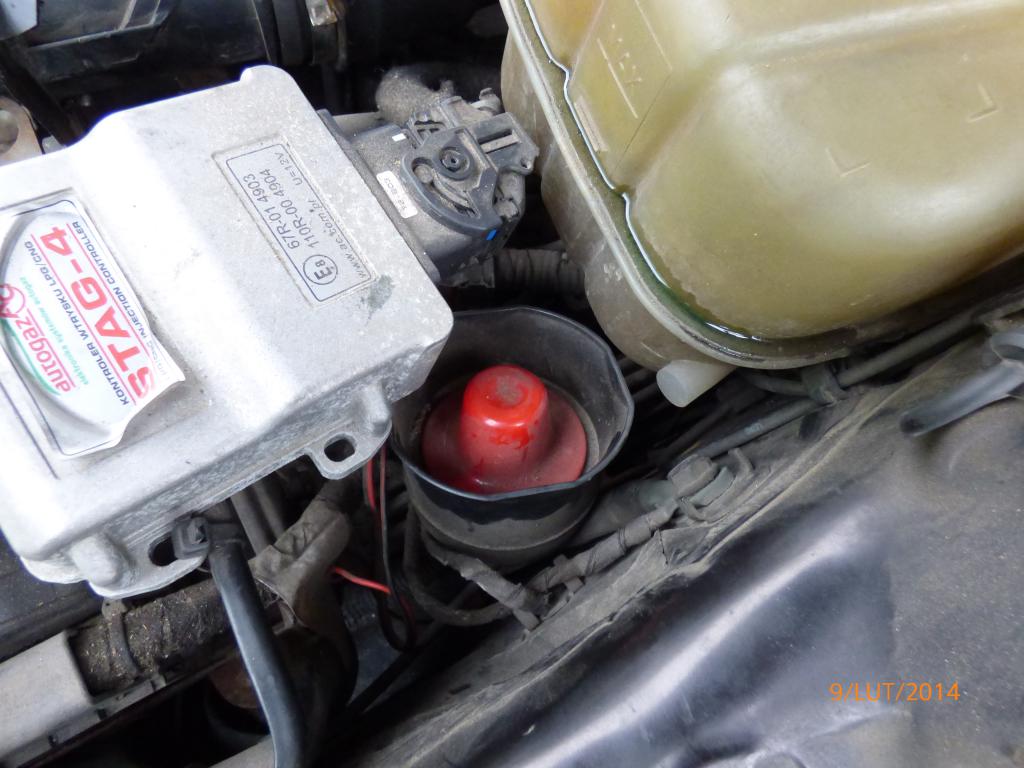

1 załącznik(i)
Jak otwieracie zamykacie auto to wydaje ono jakies odgłosy ? Mi raz na parę miesięcy gdy zamykam/otwieram wydaje ale tylko przez kilka dni a potem znika ....
Gdzie znajduje się syrena Alarmu ? To ta ? Załącznik 120737
