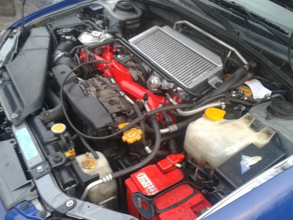

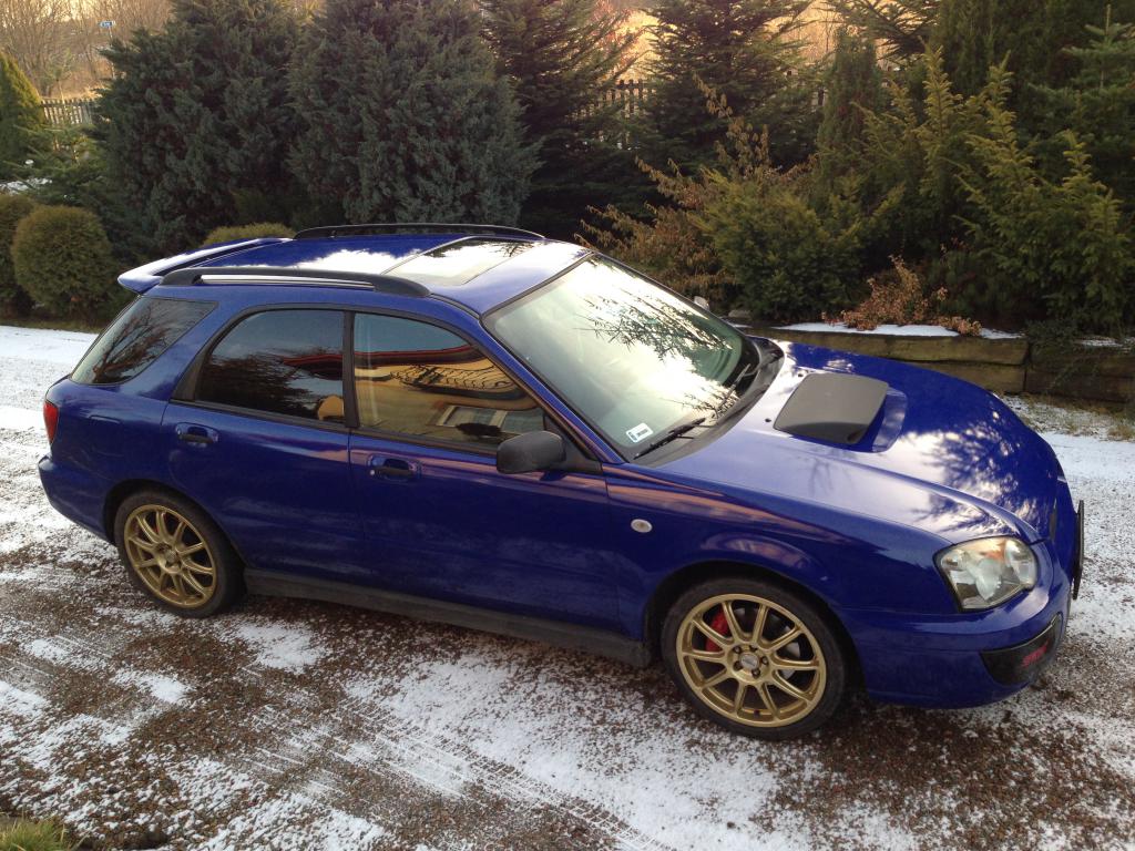

Masz gdzieś fotki swojej S?
Przedstawie ją w stosownym dziale ale na szybko:
Załącznik 120944Załącznik 120946
