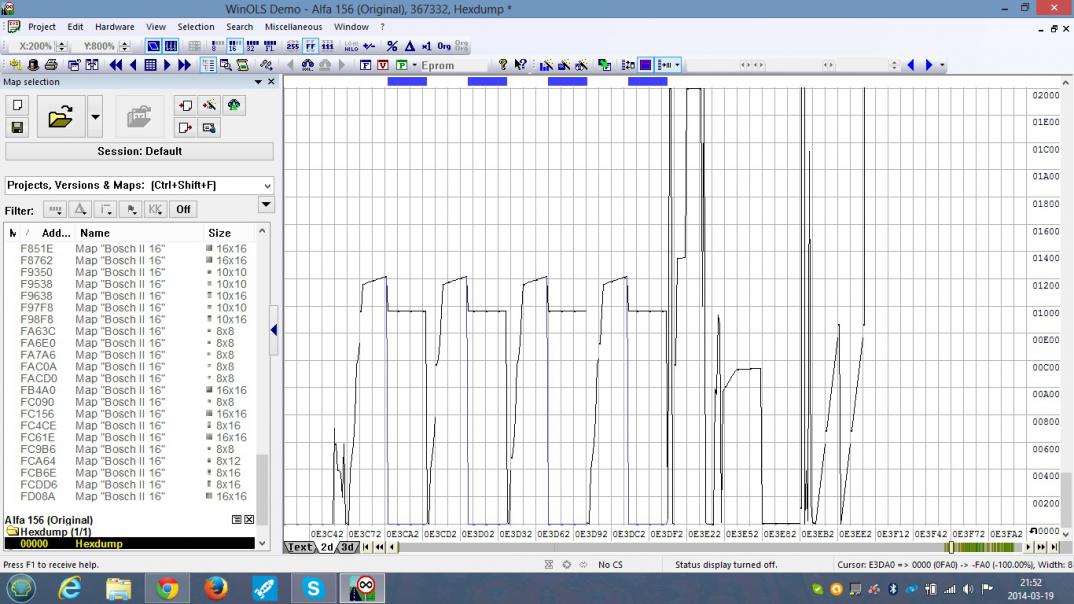

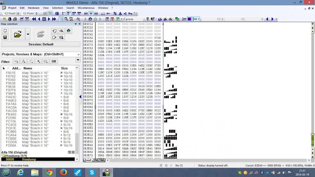

Załącznik 125078Załącznik 125079
Tak kończąc temat powiedzcie mi drodzy specjaliści czy tak wygląda prawidłowo wyłączony egr ????
Dodam tylko że nic poza tym nie ruszałem w sofcie.
tak, 4 histerezy
O taką odpowiedź mi chodziło dziekuje bardzo.

Podpowie ktoś czy wyzerowanie tych 4 histerez powoduje tylko zamknięcie zaworu EGR czy jego usunięcie z mapy i możliwość odpięcia wtyczki od EGR?
Tylko zamknięcie
