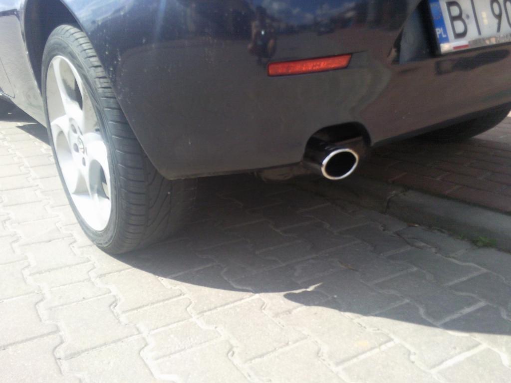

U Ciebie ten wydech nie wygląda tak źle, jeżeli chodzi o korozję :)
Ja miałem cały maksymalnie skorodowany i nawet myślałem nad jego wymianą na nowy, ale postanowiłem, że go zdemontuję i zobaczę co da się zrobić.
Kątówką z drucianą szczotką oczyściłem go z rdzy, odtłuściłem, nierówności zaszpachlowałem specjalna pastą i polakierowałem na czarno żaroodpornym lakierem :cool: i wyszło całkiem nieźle. Od renowacji minęły już 2 lata i jak na razie rdzy nie widać.
Dodaje foto:
http://www.forum.alfaholicy.org/atta...d=124624&stc=1
Pozdrawiam
