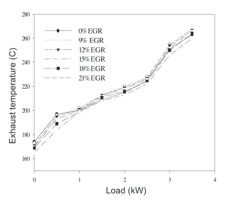

Dopalanie NOx-ów nie dzieje się ze względu na jakieś tam podwyższenie temperatury spalin ale z powodu obniżenia ilości tlenu w komorze spalania właśnie przez ponowne wprowadzenie spalin do tej komory. Wtedy to temperatura w komorze spalania SPADA, a nie rośnie. Co widać na poniższym wykresie:
http://www.forum.alfaholicy.org/atta...d=131527&stc=1
Niestety spada wtedy sprawność cieplna:
http://www.forum.alfaholicy.org/atta...d=131528&stc=1
A rośnie gwałtownie zadymienie spalin
http://www.forum.alfaholicy.org/atta...d=131529&stc=1
Nie znasz podstaw działania układu EGR i wciskasz ludziom ciemnotę.
