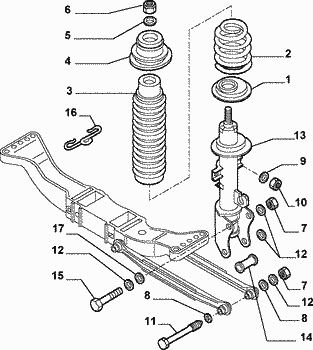

Co jeszcze warto wymienić przy okazji wymiany amorków i sprężyn ??
- osłony przeciwpyłowe
- odboje
- miseczki amortyzatora
- miseczka sprężyny
- górne mocowanie amortyzatora
W IC jest tego od groma ale jakoś nie mogę sobie tego w myslach poskładać
Może ktoś po kolei nazwać elementy 1,2,3,4,5, z rysunku ??
Załącznik 129801
