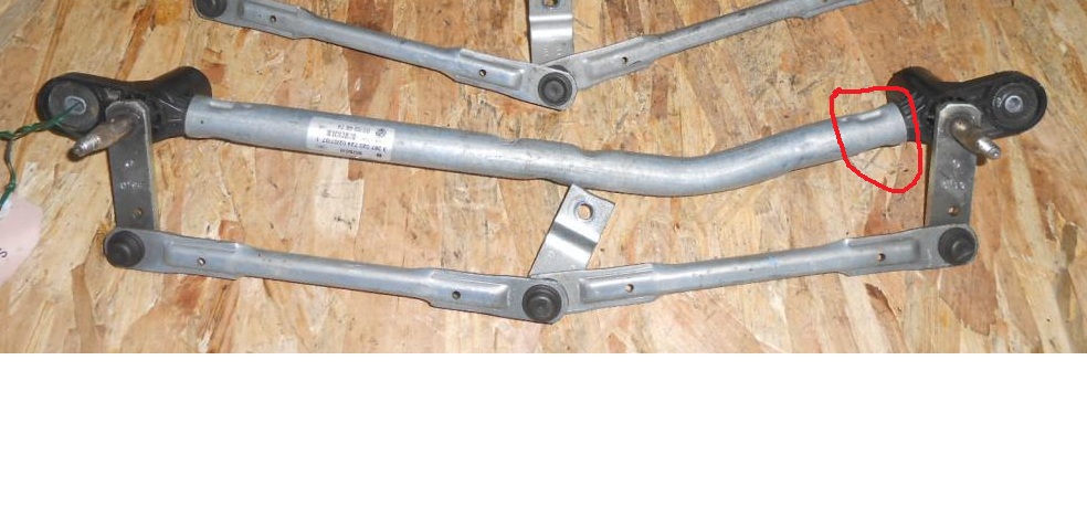

Wczoraj zdemontowałem podszybie i wyjąłem mechanizm wycieraczek. Na rysunku, który zamieściłem zaznaczyłem miejsce, w którym plastik wsunięty w metalową rurkę trochę się rusza, nie jest sztywno w niej zamocowany tylko można nim poruszać. Pytanie do tych co przerabiali temat mechanizmu. Czy u Was też w tym miejscu plastik nie był sztywno osadzony w rurce i było to złamanie tego plastiku czy tylko wyrobił się pod wpływem użytkowania w tym miejscu? Opiszcie proszę jak to u Was wyglądało.

Moj byl ewidentnie zlamany przez kogos przy okazji kradziezy wycieraczki. Sprawny mechanizm powinien byc w tym miejscu sztywny, jedyne sensowne rozwiazanie moim zdaniem to wymiana bynajmniej na uzywke - sprawna. Inaczej przy mrozach bedziecie co raz to kleic.
właśnie tak, generalnie był ułamany, ale w środku. to zart z tą cena? juz pisałem że kupiłem używkę z silnikiem za grosze, 2 rok spokoj a propo ściągania wycieraczek to psiknąć wd z tego co pamiętam podnieść wycieraczki i maskę pokręcic delikatnie lewo prawo zarazem pociągając do góry i powinno zejść oczywiście nie zapominając o nakrętkach bodajże na klucz 13
Cena za jaką planuję zakup na allegro to 100 i 30 zł. przesyłka. To nie żart z tą ceną w ASO :mad:...rozbój w biały dzień. 500 zł silniczek jakby ktoś poszukiwał ;). Na allegro używki wszystko o jedno zero mniej. Rozmawiałem telefonicznie z facetem na szrocie, który sprzedaje mechanizmy do 159 i problem jest mu znany. Bosch tutaj się nie popisał i bardzo łatwo jest złamać ten plastik.
Potwierdzam , mój też był luźny i to dokładnie w tym samym miejscu co u Ciebie. :)
Mój był złamany tam gdzie zaznaczyłeś, kupiłem używkę za 150zł z silnikiem i ściągacz do wycieraczek za 40zł. Nie ma żadnego luzu w tym miejscu.
