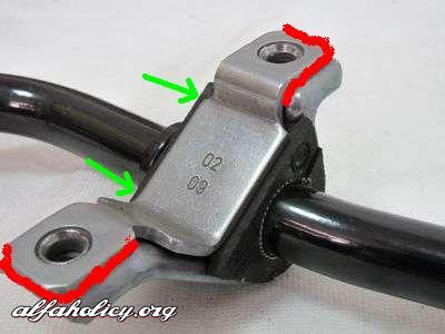

Dostęp po lewej/prawej stronie dolnego wahacza, poniżej gumowych osłon od maglownicy.
.Załącznik 199818
Miejsca zaznaczone na czerwono, tam kieruj przecinak. Zdjęcie zapożyczone z innego tematu dotyczącego wymiany gum w AR156.
.Załącznik 199818

-po odkręceniu mamy już luźny drążek, lokalizujemy miejsca zgrzewu w obejmach.
-przy pomocy śrubokręta/przecinaka rozbijamy owe nieszczęsne obejmy. (powinno puścić po kilku uderzeniach młotkiem)

Ja dodam tylko od siebie, że obejmy łatwiej rozbić wkładając kawałek płaskownika, albo czego kolwiek twardego płaskiego za obejme. Wtedy przy rozbijaniu obejmy nie będzie odbijać na gumie. Parę uderzeń w okolice otworów na śruby i obejma zostaje rozbita.
Po rozbiciu można poprostu dolną cześć gumy wydłubać poza obejme i robi się luz. Teraz wyciągamy dolną cześć obejmy, później gumę i górna część obejmy.
Ja po wyjęciu obejmy zeszlifowałem miejsca zgrzewu po to, aby ładnie się składało przy zakładaniu i 2razie następnej wymiany też łatwiej będzie to rozłożyć.
