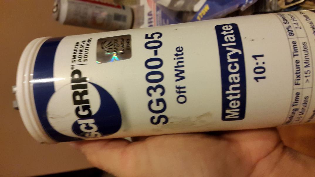

Załącznik 171672 Jakby co to polecam klej, nie ma na niego ch. .a podobno nawet głowice nim niektórzy talencie kleili. Sam go używałem nie raz i mnie nie zawiódł, klei na amen w pacieżu.
Tylko może droższy od zaworu overboost, który obecnie kosztuje 150 PLN :P
