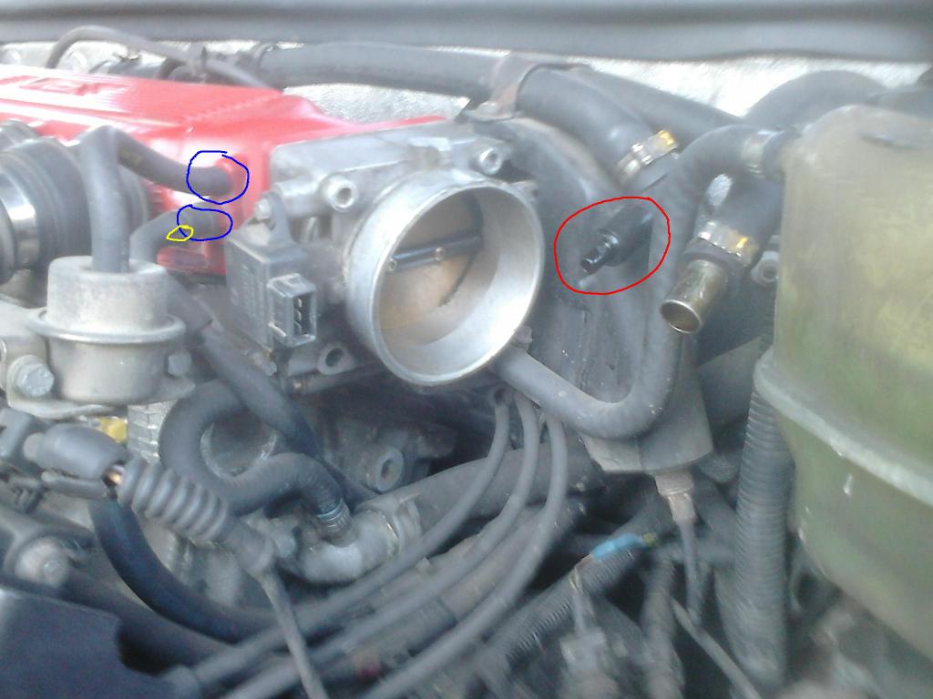

Wracając do tematu falujących obrotów... FES pokazał jeden błąd, mianowicie był to błąd: "czujnik faz". Jak mniemam jest to coś związanego z czujnikiem faz. Owy czujnik z tego co wiem i jak można wyczytać jest związany z rozrządem. Tak więc ciekawe, czy poszedł sam czujnik, czy może rozrząd jest źle ustawiony? Nie bardzo wiem, co może powodować ten błąd. Czujnik do wymiany, czy kombinować coś z rozrządem?
Błąd skasowałem, a do tego dzisiaj miałem małą trasę około 200km i niedawno co wróciłem, więc podłączę Alfę jeszcze raz z samego rana i zobaczę czy błąd powrócił. Jeżeli nie powrócił, to myślę że nie ma co się przejmować i to jakiś jednorazowy wybryk (mam nadzieję), a jeżeli błąd powrócił, to wtedy tak naprawdę będzie trzeba kombinować i się martwić.
