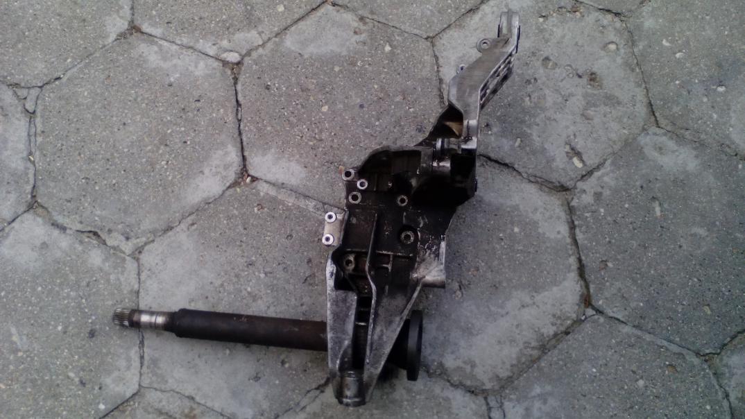

Tak przy okazji
Zostało mi trochę części po wymianie i nawet nie wiem jak je nazwać :P
http://www.forum.alfaholicy.org/atta...d=145988&stc=1http://www.forum.alfaholicy.org/atta...d=145989&stc=1http://www.forum.alfaholicy.org/atta...d=145990&stc=1
Wariator nowy to koszt koło 5 stowek. Aby go wymienić trzeba zdjąć rozrząd. Poczytaj o wariatorach na forum pełno info o tym. Z takim klekotem trochę możesz jeździć . Wiele osób z tym smiga bo koszt wariata i robocizny z rozrzadem to dobre 2k. Czyli prawie wartość co 2 forumowej 156:sarcastic: napisz pw do darek2116 on regeneruje wariaty
Części to podpora polosi pewnie od gtv i jakias lapa silnika od gtv. Wymianę wariata warto robić przy wymianie rozrządu
