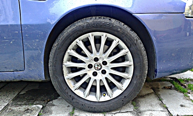

obiecane foto, koło cofnięte w stronę progu dokładnie o 14mm
lewa strona odległość koło-próg 50mm, prawa koło-próg 36mm
Zmierz jeszcze odległości miedzy środkami kół: między tylnym, a przednim po obu stronach, odnoszenie się do punktów na nadwoziu może być mniej miarodajne.
Odświeżę temat żeby go zamknąć, okazało się że po wymianie zgiętych śrub kołyski i przykręceniu jej w odpowiednim miejscu oraz po wymianie mocowania górnego wahacza i mocowania amora koło wróciło na swoje miejsce :)

Ja panowie mam ten sam problem . Dzisiaj zauwazyłem ze prawe koło jest cofnięte do tylu względem lewego przy skręcie w prawo jak jade wolno lub cofam na skręcie słychac metaliczny dzwięk. Złapałem za koło i zacząłęm nim ruszac w jedną i druga strone. Zauważyłęm ze górne wahacze mają spory luz. Czy to moze być przyczyną tego metalicznego dzwięku i tego cofnięcia koła
Tak i tak.
U mnie pomogla wymiana dolnego wahacza :)
