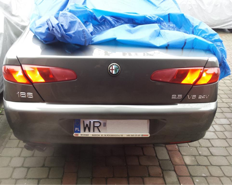

Wreszcie przestało padać, więc mogłem wymienić moduł.
Oto efekty :
http://www.forum.alfaholicy.org/atta...d=150024&stc=1

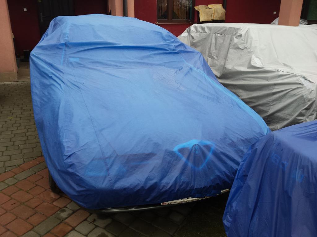

A tu Alfka pod pokrowcem, przed pójściem do garażu : )
http://www.forum.alfaholicy.org/atta...d=150026&stc=1
Dziękuję za wszelką pomoc, wreszcie Bella świeci czterema postojami z tyłu, jak prawdziwa 166. :cool:
