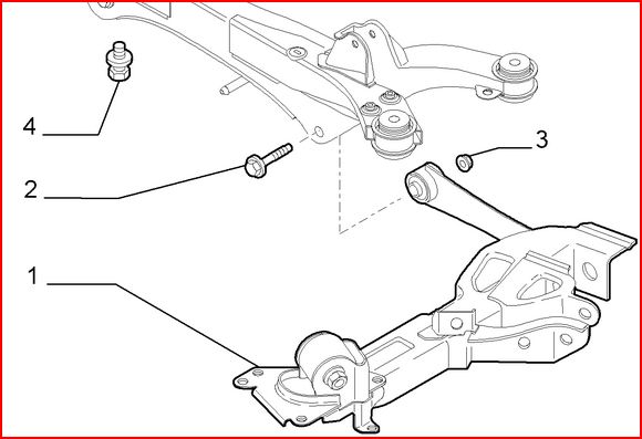

Opracowałem troszkę dokładniej temat tulejek tylnego zawieszenia.
Dodałem opisy i rysunki, mam nadzieję że pomoże we właściwym doborze i zakupie.

Która tuleja odpowiada za regulację geometrii, nr 3? A które wpływają na myszkowanie auta na nierównościach?
Odświeżę temat tulei w tylnym zawieszeniu. Czy tuleja przednia wahacza wzdłużnego umiejscowiona na rysunku pod poz nr 1 oryginalnie jest olejowo-gumowa, czy jest standardowo gumowa? Ewentualnie jeśli ktoś wie to, które tuleje w naszych autach są olejowo-gumowe?
[QUOTE=magil;1538867]Jeśli masz na myśli elementy nr 2 i 3
http://www.forum.alfaholicy.org/zala...olnej-waha.jpg
Wystarczy wykręcić te śruby aby wymienić tuleję czy trzeba wyciągać cały wahacz??
