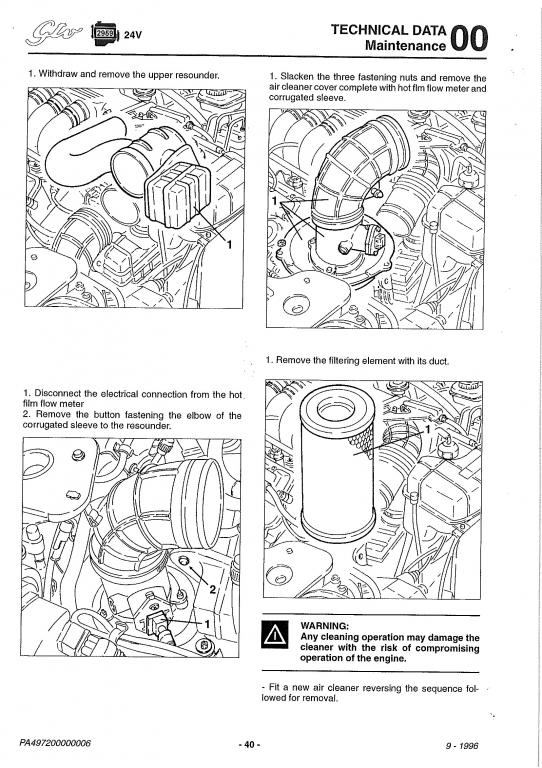

Kolego, zaglądałem choćby dziś i nadal twierdzę, że dużo łatwiej i szybciej wyjąć filtr od dołu, odkręcając obejmę od góry.
Erni
Pierwszy lepszy sportowy filtr: http://www.dexcraft.pl/filtry-powiet...kn-e-9228.html
Widzę Kolego, że nigdy tego nie robiłeś - manual w załączeniu
