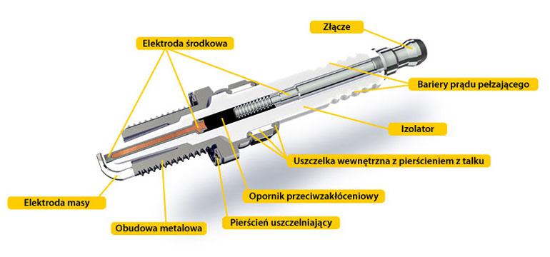

http://www.forum.alfaholicy.org/imag...015/05/432.jpg
http://www.forum.alfaholicy.org/imag...015/05/433.jpg
Świeca która dostałem wyglądała jak ta na drugim zdjęciu, czyli na gorze miała gwint i to złącze (zdjęcie pierwsze) trzeba było że starej świecy przełożyć do nowej.
