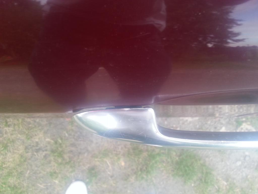

Dodam zdjecie przerobionego zawiasu z fiata bravo(brava)rocznik 1999 lekko zeszlifowac zeby weszla i oto efekt na zalaczonym zdjeciu nie ma w srodku gumowej uszczelki z ktora lepiej by to wygladaloZałącznik 169746
Moja po FL jest plastikowa wiem bo kilka dni temu szwagierka mi ją urwała (uszkodzony był zawias i nie zdążyłem jej otworzyć drzwi) klamkę już mam i postaram się zrobić kilka fotek jak będę montował.
