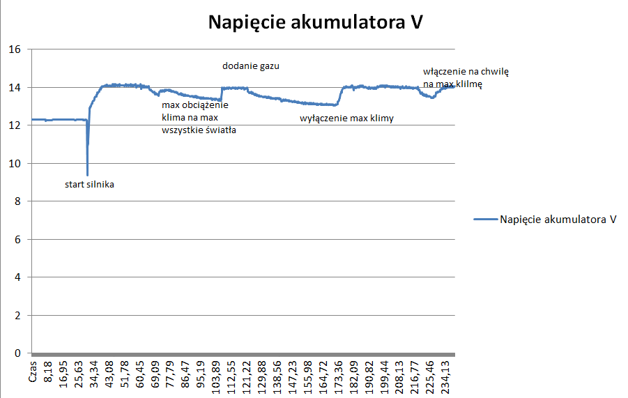

Witam ponownie!
Zrobiłem wykres z danych z MESa.
Myślę że jest czytelny. Proszę o analizę
http://www.forum.alfaholicy.org/atta...d=170053&stc=1
W/g mnie za bardzo spada napięcie przy rozruchu, co może świadczyć o złej kondycji aku. Najlepiej podjedż do jakiegoś elektromechanika i niech testerem z opornicą sprawdzi stan aku.
I pomagałoby odpięcie i podpięcie akumulatora jak ręką odjął?
