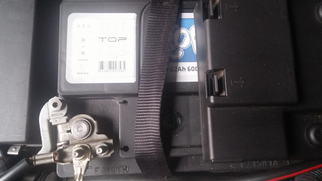

Bylem teraz specjalnie zobaczyć i mam dokladnie
Topla TOP 62ah 600A czarny z oczkiem
Przy montażu zbadany testerem wyszlo ma 630A czyli więcej niż podają
Załącznik 171195
